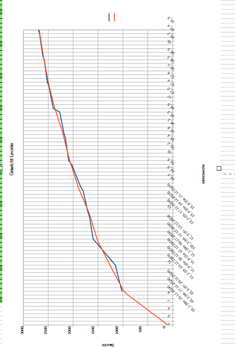

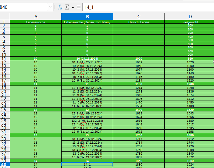

Wir haben vor knapp 3 Wochen eine Katze in unsere Familie aufgenommen. Genauer gesagt ein, schätzungsweise, 10 Wochen altes Kitten. Um nun die Gewichtszunahme in Vergleich mit einem "Normalgewicht" darstellen zu können, habe ich eine Tabelle erstellt, die nach Lebenswochen die Gewichtszunahme darstellen soll. Die Tabelle ist wie folgt aufgebaut:
  • Spalte A: Die Lebenswoche
  • Spalte B: Die Lebenswoche in Einzeltagen unterteilt
  • Spalte C: Das Istgewicht unserer Leonie
  • Spalte D: Das "Normalgewicht eines Kitten Interpoliert
Nun möchte ich im Diagramm im Grunde genommen die X-Achse (Das Gewicht und das Normalgewicht als zwei Linien) so formatieren, das die volle Lebenswoche angezeigt (Spalte A)wird und evtl. Zwei Tage aus der Woche als Zwischenwerte dargestellt werden(Spalte B), und die volle Woche (10, 11, 12, ...) an der X-Achse aufgeführt sind mit einer formatierten dickeren Gitternetzlinie und die Zwischenwerte mit einer formatierbaren dünnen Netzlinie.
Das was ich also suche, ist ein Benutzerdefiniertes Diagramm, mit bearbeitbaren Achsen.
Kann Libre Office Calc das?
Vielen herzlichen Dank an Alle, die bis hier hin gelesen haben und auch Durchgehalten haben. Ich bedanke mich schon mal im Voraus für Eure Antworten. Ich habe noch Screenshots von der Tabelle und dem Diagramm gemacht, vielleicht hilft das für das allgemeine Verständnis was ich mit meiner Fragestellung meine.

Durch eine Neuformatierung und Auswahl der ersten Spalte habe ich das Diagramm in etwa so hinbekommen wie ich es mir wünsche. Jetzt habe ich zumindest die X-Achse und die Y Achse formatiert bekommen.
Was ich mir eigentlich jetzt noch wünsche ist eine sequentielle Formatierung der senkrechten Gitternetzlinien. Also ich versuche es mal zu beschreiben:
Die Gitternetzlinien mit den Wertangaben der X-Achse sollen Als dicke Linien dargestellt werden und Alle anderen Werte als Hilfsgitterlinien.
Ist das möglich?
Gruß und einen schönen ersten Advent
Oliver

ich hab mir mal deine Datei angesehen. Folgendes fiel mir auf:
  • Spalte B:
    Die Datumsangaben sind alle Texte, der Sonntag eine Zahl. Dadurch, dass du alle Einträge gemittet hast, ist das kaum ersichtlich. Das ist ein No-go. Die Woche bzw. das Datum als z. B. 10_1(xxx) anzugeben ist Käse.
  • Besser: Verzeichne jeden einzelnen Tag im normal üblichen Datumsformat, also als Zahlen. Ich habe in der berichtigten Version das DIN-Datumsformat kombiniert mit der Wochentagsangabe.
  • Sinnvollerweise sollte Spalte B als Spalte A platziert werden.
  • Eine Wocheneinteilung kannst du ja später (Skalierung) beim Diagramm direkt angeben.
  • Spontan würde ich ein XY-Diagramm vorschlagen, da proportional zur Zeit aufgebaut. Das verträgt Lücken bei den Werten ohne Verzerrung. U. U. ist auch ein Liniendiagramm möglich, auch hier gibt es eine Zeiteinteilung.
Als Bastelhilfe habe ich mal ein nach meinen Vorschlägen verbessertes Diagramm hochgeladen:
Leonie-miesepeter.ods
(73.29 KiB) 120-mal heruntergeladen
Und ja: Danke für deine Grüße, auch dir eine angenehme und besinnliche Adventszeit.

knownuser hat geschrieben: ↑
So 15. Dez 2024, 11:15
Ist das möglich?
Nochmals die Frage: Ist es dir bei deinen Fragen nicht möglich, die Datei hochzuladen?
Ist das möglich?
Die Möglichkeiten des Einfügens und Formatierens eines Gitters hast du schon durch?

@mikele:
Nein. Welches bearbeiten und einfügen meinst du. Das kenne ich (noch) nicht.
Vielen dank für Eure Antworten und einen schönen 3. Advent
Beiträge: 2076
Re: Formatierung der Diagrammachsen
Beitrag von mikele » So 15. Dez 2024, 15:18
nachdem du das Diagramm doppelt angeklickt hast, kannst du über das Menü ->Einfügen->Gitter... die gewünschten Gitter einfügen und danach über -> Format->Gitter die einzelnen Gitter formatieren (Farbe, Strichstärke ...).
