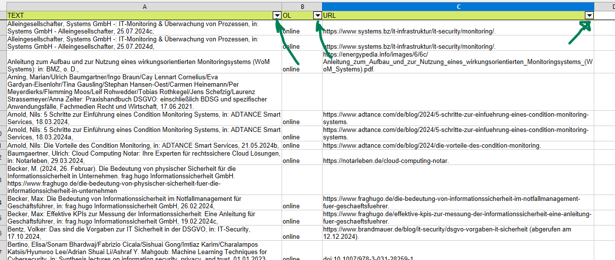

ich würde
  • die erste Spalte löschen
  • dann ohne Duplikate auf ein neues Tabellenblatt filtern
  • dort sortieren
  • Text in Spalten mit Trennern [ und ] -> so wird der URL in eine eigene Spalte geschoben
  • Autofilter für die drei entstandenen Spalten anstellen
Jetzt kannst du in der Kopfzeile nach Belieben filtern bis der Arzt kommt, siehe Tabelle 2 der angehängten Datei.
quellenIngsort_LOFORUM.ods
(102.86 KiB) 278-mal heruntergeladen
