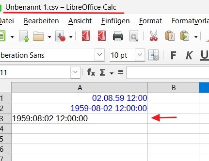

So funktioniert das für mich hervorragend.
UlfZibis hat geschrieben: ↑
Mo 30. Dez 2024, 03:26
Endziel ist, das Datum dann in genau der Schreibweise als Text in eine CSV-Datei auszugeben.
2024-12-30 06 42 19.jpg (76.19 KiB) 4247 mal betrachtet

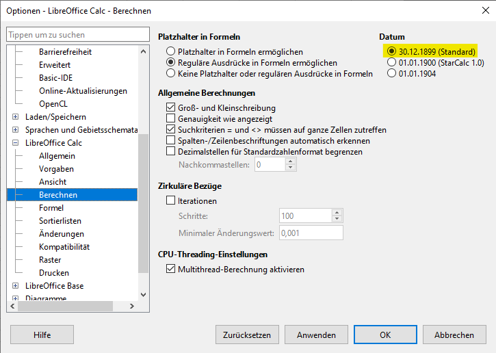

Der 2.8.59 wir in Calc als Zahl gespeichert. Tage, die seit dem 30.12.1899 bis zum 02.08.1959 vergangen sind. Siehe standardmäßige Einstellung:
Jeder weitere Tag herhöht diese Zahl um 1,0 (Eins). Daher entspricht der 2.8.59 der Ganzzahl 21764. Wenn du 12:00 Uhr sehen willst, muss die Zahl um 1/2 Tag also 0,5 erhöht werden: 21764,5
