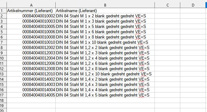

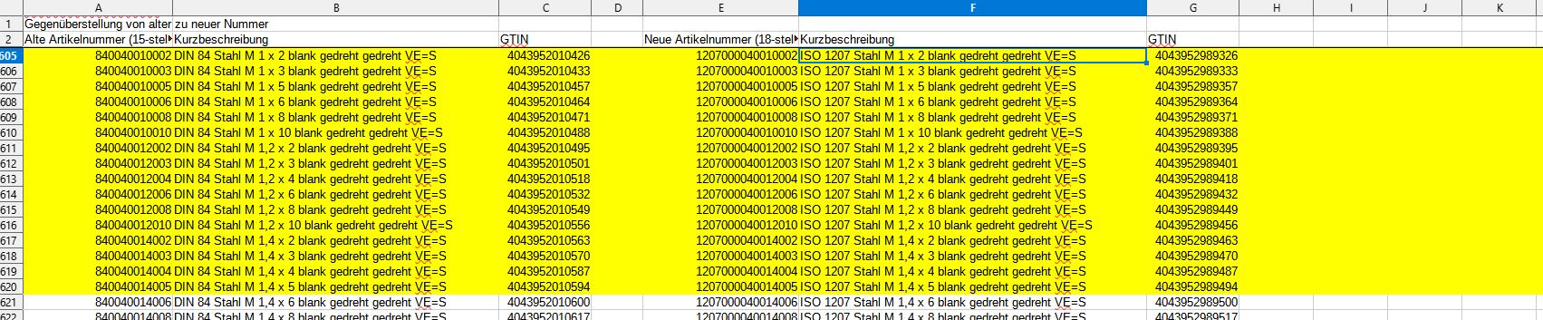

Hallo zusammen, könnte mir jemand ggf. einen Tipp geben, ich haben hier zwei .csv Tabellen Art-Nr-Alt und Art-Neu in der einen (Alt)in Spalte A Artikelnummern und in B den Artikelnamen. In der zweiten (Neu)in A alte Artikelnummer, B alter Artikelname, C alte GTIN, in E, F und G alles in neu.
Jetzt muss ich beide Tabellen vergleichen:
Ist in Tab.-Alt und Tab.-NEU Selbe Artikelnummer in Spalte A, dann den Inhalt aus Tab.-NEU, Spalte E, F und G in Tab.-Alt in Spalte E, F und G!
Die Formatierung in Tab.-Neu muss ich noch anpassen, das ist aber kein Problem.
Die Artikel-Nummer und Namen sind leider nicht ich derselben Reihenfolge, auch sind in Tabelle neu ca. 30.000 Zeilen mehr gefüllt als in der Tabelle alt.
Hat da jemand eine Idee??

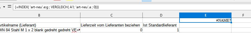

hab eben die Formel in die Alt Tabelle in E1 getragen
=INDEX( art-neu.e:g ; VERGLEICH( A1; art-neu.a ; 0))
Leider ohne Erfolg, Artikelnummer auch entsprechend formatiert, die Tabellen befinden sich auch im selben Ordner. Ergebnis #NAME?

Setze die Tabellennamen in einfache Anführungszeichen
=INDEX( 'Art_Neu'.E:G ; VERGLEICH( A1; 'Art-Neu'.A ; 0))
