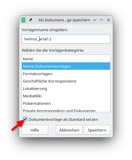

Hallo Hemue, damit eine neue Tabelle immer mit deiner Dokumentenvorlage geöffnet wird wenn du eine neue Tabelle erstellst, musst du sie als "Standard"-Dokumentenvorlage speichern. Siehe screenshot.
Gruß Helmut
Gruß Helmut
- dokumentenvorlage.png (45.13 KiB) 2395 mal betrachtet
