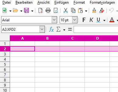

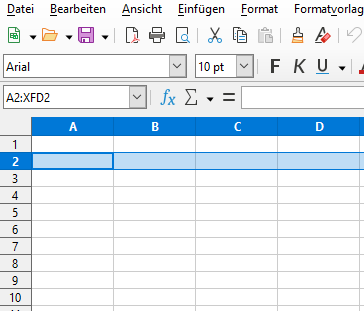

Hallihallo,
obwohl ich das Makro geschrieben habe, empfehle ich dir nicht, es zu verwenden.
Denn es ändert die Hintergrundfarbe des Calc-Zellen, was bedeutet, wenn du sie eingefärbt haben solltest, dass die Farbe verschwindet.
Besser ist es, die Selektionsfarbe über das Betriebssystem einzustellen, dazu gibt es Videos bei YouTube. z.B. https://www.youtube.com/watch?v=WID5X5w1aVs für Windows.
Unter WIndows mit dem Registrieungseditior, REGEDIT unten links eingeben, dann
\HKEY_CURRENT_USER\Control Panel\Colors
Hier die RGB Werte für
HotTrackingColor von 0 102 204 auf 215 0 165
Hilight von 0 120 215 auf 215 0 165
geändert, führt nach Neustart zu folgender Farbgebung:
ALT NEU Die Zahlen sind die RGB Werte, durch ein Leerzeichen getrennt.

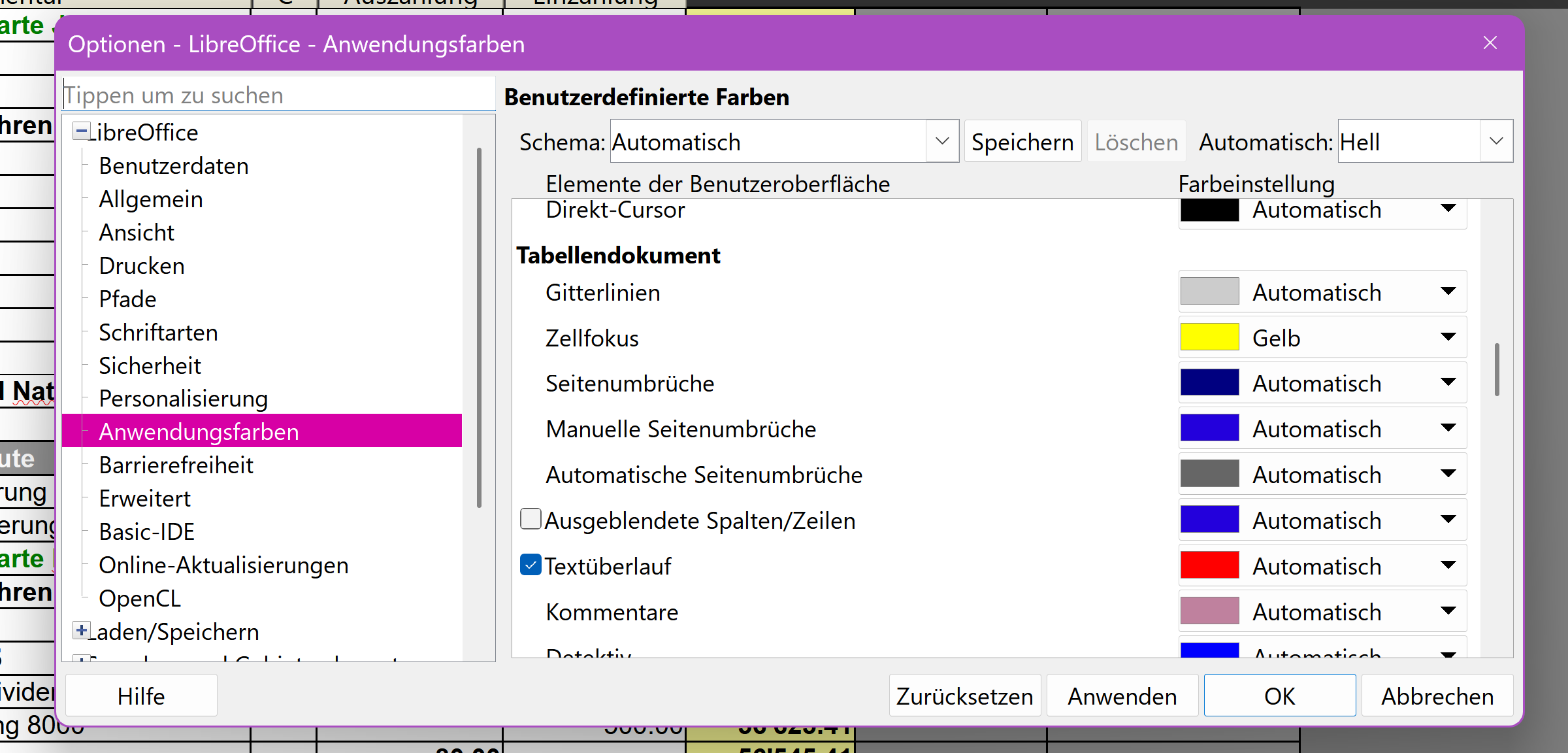

Die Linienfarbe der aktiven Zelle kann man unter
- Extras
- Optionen
- LibreOffice
- Anwendungsfarben --> Tabellendokument --> Zellfokus
![Bild]()
frei einstellen.
Es ist also nicht mehr nötig z.B. bei Windows das Registry zu ändern.
- Extras
- Optionen
- LibreOffice
frei einstellen.
