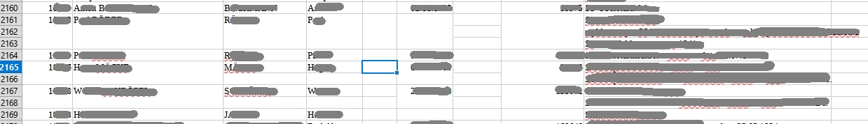

2. Inwiefern zweifelst Du daran, dass die Felder der Spalte A schon verbunden ist? Hier ein Screenshot, aber unkenntlich gemacht wegen Datenschutz...
Wie gesagt - so übernommen, nicht mein Tabellendesign.
Es soll letztlich alles so aussehen wie in den Zeilen 2161 bis 2163
Bei 2165-2166 müssten also die Felder der Spalten C-E zusammengeführt werden (F und H sind hier schon), G ist eine leere Spalte, die ich für Zwischenkopien bei Korrekturen eingefügt habe. Die kommt wieder fort.
Es gibt aber eben auch 1-zeilige Einträge, wie etwa 2160, 2164, 2169

zu 2) Ich zweifle nicht daran, dass die Zellen verbunden sind. Das ist schon offensichtlich. Ich zweifle daran , dass die Tabelle sich dann sinnvoll sortieren lässt.
Das, was du als Makrofunktionalität beschreibst, macht mein Makro bereits. Allerdings (!) nur für einen Bereich und zwar den, in dem sich die aktive Zelle befindet. Das müsste also z. B. C2165 sein.
Wenn die aktive Zelle, wie in deiner Abbildung, E2165 ist und diese Spalte leer ist, macht mein Makro nichts.
