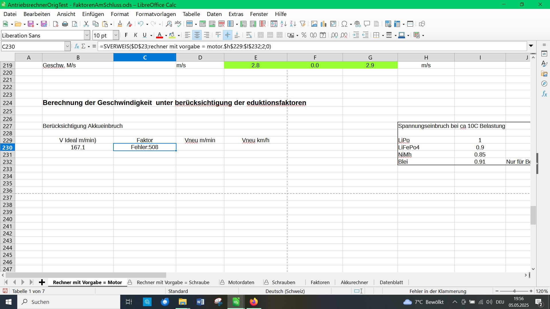

- Beiträge: 12
- Registriert: Sa 26. Apr 2025, 16:07
Re: Wieder Aktuell:Auswahlfeld für Text erstellen
Hallo Zusammen
Hallo Günther
Ih dachte ich habe den Befehl SVERWEIS im Griff.
Wenn ich nun aber das Feld kopiere und den Reiterverweis und die Zellenverweise anpasse, akzeptiert der Befehl keine Grossbuchstaben . Und funktioniert dann nicht mehr.
Was mache ich falsch?
Hallo Günther

- Beiträge: 12
Hallo Zusammen
Hallo Günther
Im Anhang nun der kopierte Ausschnitt.
Die Zeilennummer stimmen jetzt natürlich nicht mehr.
Da wo die Fehlermeldung erscheint sollte nun einen 1 erscheinen, wenn in der Zelle D23 LiPo steht.
Hallo Günther

- Beiträge: 12
Uns so sieht der Bereich im Original aus:
- Zwischenablage01.jpg (507.41 KiB) 1119 mal betrachtet
- Beiträge: 3336
=SVERWEIS($D$23;'Rechner mit Vorgabe = Motor'.$H$229:$I$232;2;0)
Entweder du lässt den Tabellennamen in der Formel weg (ist nicht notwendig, wenn sich die Bereiche auf demselben Tabellenblatt befinden), oder du setzt den Tabellennamen in Apostrophe (weil Leerzeichen und Sonderzeichen im Namen vorkommen).
