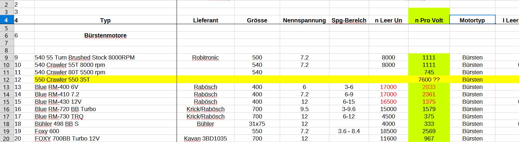

In meinem Berechnungstool habe ich einen Reiter in demich Daten von Elektromotoren zusammengestell habe.
Für die Berechnung müssen die Daten in den Berechnungsreiter kopiert werden.

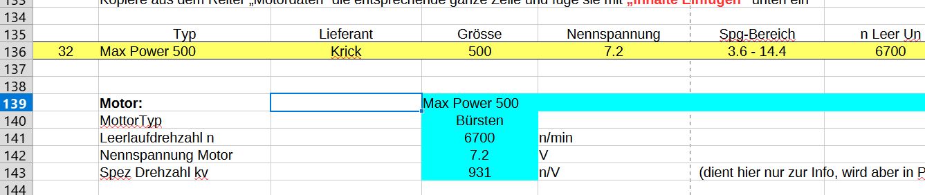

Das geschieht aktuell so, dass ich im Reiter "Motoren" mir die ganze Zeile des gewählten Motors markiere und in die Zwischenablage kopiere (Ctrl C)
Im Reiter "Berechnung" markiere ich dann wieder die ganze gelbe Zeile () und füge die Daten mit "Daten einfügen" ein.
(mit Ctrl V verschwindet leider der gelbe Hintergrund)
Eigentlich bräuchte ich aber nur die paar blau markierten Daten darunter im Berechnungsreiter.
Die Daten in den blauen Felder werden aus der gelben Zeile übernommen (Zwecks Übersichtlichkeit)
Geht das nicht irgendwie eleganter? (die gelbe Zeile in dr Berechnung braucht es eigentlich nicht!)
Nachtrag: die gelbe Markierung in der Motordatensammlung diehnt lediglich um ein falsches sortieren beser erkennen zu können.

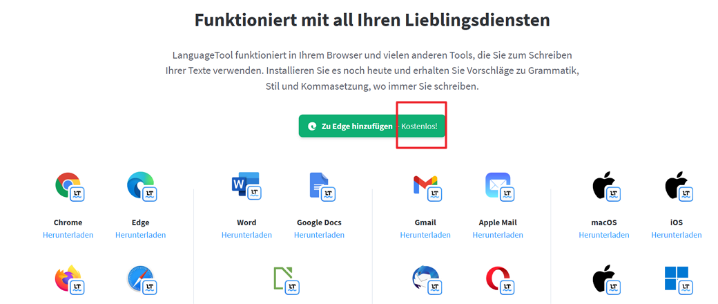

NICHTS ZUM THEMA:
Ich würde dir empfehlen, eine Rechtschreibprüfung in deinen Browser zu integrieren.
Z. B.: https://languagetool.org/de/rechtschrei ... 718c14f5c3
NICHTS ZUM THEMA:

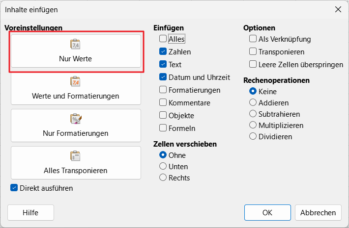

Das passiert nicht, wenn du Nur Werte (Strg+Umschalt+V) einfügst!Aufdienasefliegen hat geschrieben: ↑Di 6. Mai 2025, 11:21(mit Ctrl V verschwindet leider der gelbe Hintergrund)

Hallo Peter

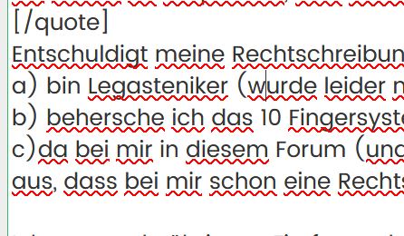

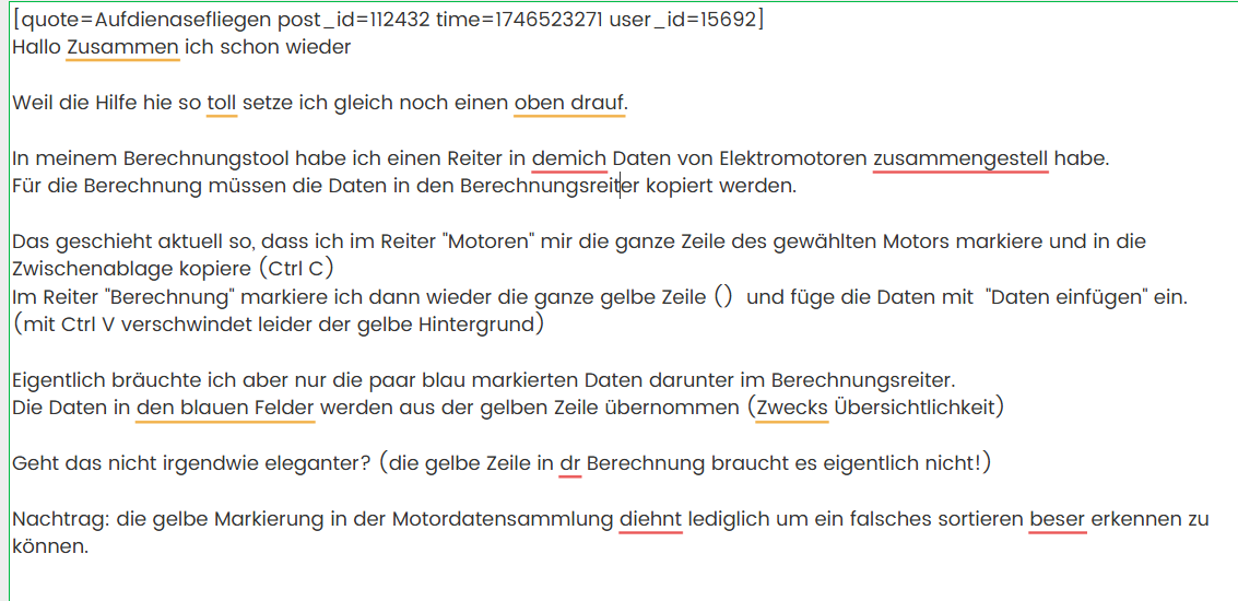

a) bin Legasteniker (wurde leider nie Behandelt, in meiner Jugend war das noch ein Fremdwort.
d.h ich kann meine Sätze 20 mal lesen ich sehe meine eigenen Fehler nicht. (ja, das entschuldigt nicht ganz alles)
b) behersche ich das 10 Fingersystem nicht. Ich schreibe ca 4.5 Fingersystem nicht blind

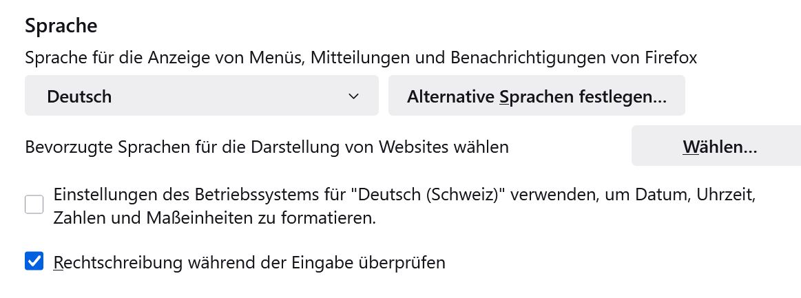

c)da bei mir in diesem Forum (und nur in diesem Forum) alles einfach rot gewellt unterstrichen wird, gehe ich davon aus, dass bei mir schon eine Rechtschreibeprüfung aktiv ist. Oder etwa doch nicht?
Für weitere sachdienliche Hinweise bin ich jederzeit Dankbar
Ich verwende übrigens Firefox und das sieht so aus: (Anhang)
Entschuldigt meine Rechtschreibung. Ich habe diesbezüglich so meine liebe MüheMondblatt24 hat geschrieben: ↑Di 6. Mai 2025, 12:27Ich würde dir empfehlen, eine Rechtschreibprüfung in deinen Browser zu integrieren.

Nein, das rote unterkringelte im Text ist noch keine Rechtschreibprüfung bei deutscher Grundeinstellung, denn wir sehen ja, dass viele Worte korrekt sind.
Ich vermute, dass du zwar dein LO auf deutsch eingestellt hast, aber NICHT DEN TEXT AUF DEUTSCH. Gehe mal in Menü Extras -> Sprache -> für den gesamten Text (sofern das zutrifft) -> Deutsch (Deutschland) (wenn das zutifft)
Dein Beispiel betrifft Firefox. Das habe ich später erst gemerkt und diesen Beitrag definitiv gelöscht. Ist aber nich getilgt worden, wie ich heute sehe. Also betrifft meine Aussage nur eine ähnliche Beobachtung im writer (LO) , falls dort Ähnliches auftritt.
Im Firefox habe ich verglichen. Mir ist nur aufgefallen, dass du im BS an irgendeiner Stelle Deutsch(Schweiz) gewählt hast. Ist denn das korrekt bei dir?

Das Problem ist einfach gesagt folgendes: Ich möchte eine Zeile (oder eben nur ein paar bestimmte Zellen aus einer Zeile) aus einem Reiter in einen anderen Kopieren.
Je nachdem mit welchem Motor ich meine Berechnug durchführen möchte, ist das aber immer eine andere Zeile.
In den Anhängen oben war es eben die Zeile 32 aus dem Reiter "X" die ich in den Reiter "Z" in die Zeile 136 kopiert habe.
