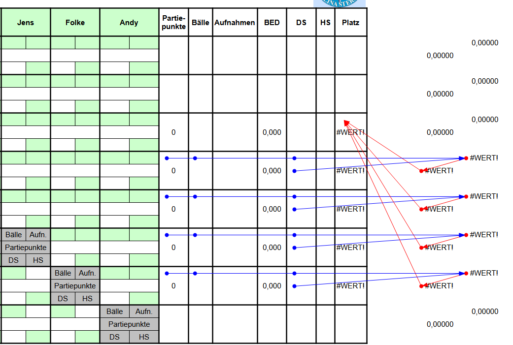

Guten Morgen, ich war voreilig.
Ich hatte die Formeln aller Zellen angepasst, die Ergebnisse stimmen, aber
der beschriebene Fehler (Dateianhang) erscheint weiterhin, sowie ich Zahlen aus der Tabelle lösche.
Sind alle Zellen befüllt, verschwinden die Fehlermeldungen.
Ich verstehe auch nicht, dass der Fehler nicht in allen "Platz" Zellen auftaucht, ich finde keine Logik.
Die oben angehängtenn Dateien gelten noch.
Ich bitte um Hilfe.
Vielen Dank - Gruß Data

Re: Finde den Fehler nach Spaltenerweiterung(#Wert!) trotz Detektiv nicht
der #Wert Fehler entsteht, wenn Felder nicht ausgefüllt sind, die zur Berechnung notwendig sind.
Das ist auch bei dem Original so. Den Fehler kann in LibreOffice einfach mit WENNFEHLER() abgefangen werden.
vielleicht so?
MfG Günter
vielleicht so?
MfG Günter
Hallo Günter,
es ist vollbracht ! Vielen Dank für deine Mühe.
Solltest du noch einen Moment Zeit haben, bitte ich um eine kurze Erläuterung / Wegbeschreibung
zu deiner Lösung meines Problems. Ich würde gerne verstehen...
Danke
Mein Dank gilt auch "HeritzP" für sein Engagement.
Ihr werdet beide wohlwollend in meinem Nachtgebet erwähnt !
Gruß Data

Re: [GELÖST]Finde den Fehler nach Spaltenerweiterung(#Wert!) trotz Detektiv nicht
für AA10.
für AA10.
=WENNFEHLER(WENN(R10="";0;R10+(V11/1000)+(V10/10)+(S10/100000));0)HeritzP
