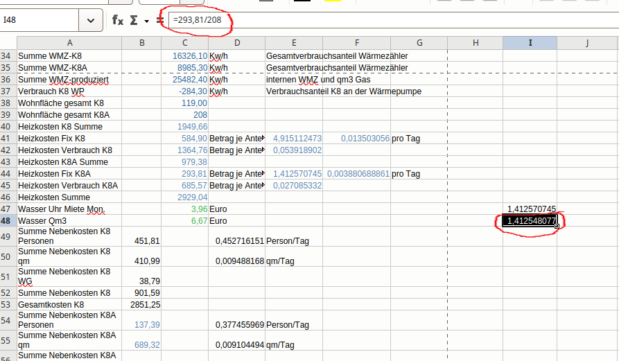

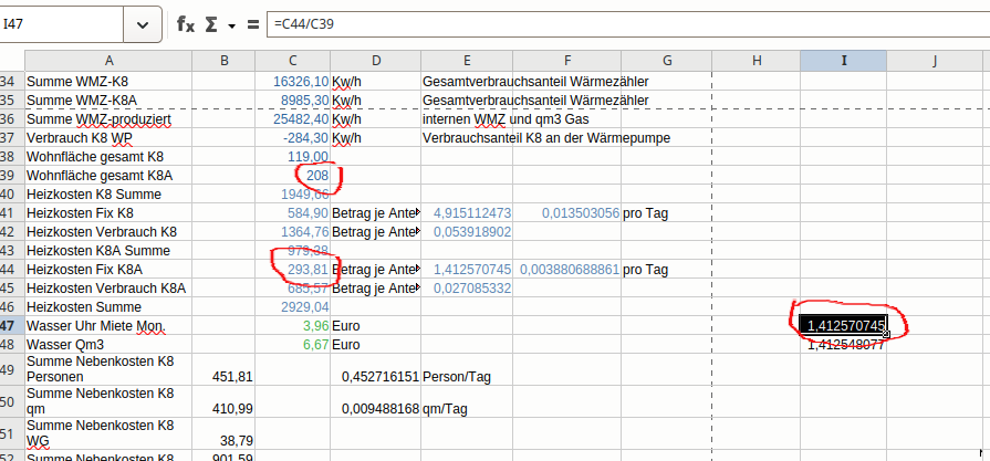

ich werde nicht schlau aus dem Rechenfehler von Calc.
Hat jemand eine Erklärung für die unterschiedlichen Ergebnisse zwischen dem REchnen mit den Zellen und dem direkten Rechen?
- Bildschirmfoto_2025-08-15_16-03-34.png (120.07 KiB) 2393 mal betrachtet
- Bildschirmfoto_2025-08-15_16-03-09.png (100.88 KiB) 2393 mal betrachtet

Wo stammen die 293,81 in Zelle C44 bzw, der Wert 208 in Zelle C39 her?
Das sind vermutlich errechnete und auf zwei Stellen aufgrund des Zahlenformats gerundete Werte in der Zelle.
Stattdessen haben beide Werte weitere Stellen hinter dem Komma.
Erhöhe mal das Zahlenformat in den Zellen C39 und C44 auf z.B. 9 Stellen hinter dem Komma.

Das sind wohl Rundungsfehler die sich fortpflanzen. Berechnungen erfolgen über mehrere Schritte, die Zelleninhalte auf den Bildern zeigen aber die entsprechend gleichen Werte, daher sollten die Ergebnisse ja auch gleich sein. Wenn ich alle Zellen auf neun nachkommastellen erweitere ist meine Übersicht dahin. Gibt es noch eine andere Möglichkeit der Fehlereingrenzung ?

Lösung gefunden, habe die Option Wie angezeigt berechnen' eingeschaltet.

Re: CALC 25.2.52 Rechenfehler
Moin!
Deine "Lösung" ist keine Bekämpfung der Ursache, sondern "nur" deren Wirkung.
Besser wäre es, die Zwischenergebnisse auf den gewünschten Anzeigebereich zu RUNDEN().
Nur dann arbeitest Du mit "sauberen" Zahlen.
Manche finden es übersichtlicher, die Ergebnisse mittels Zahlenformat 0,??? am Komma auszurichten:
Damit eine Ganzzahl wie in D1 nicht mit störendem schließendem Komma dargestellt wird, behelfe ich mir eines Tricks in der bedingten Formatierung:
• Formel ist =D1=GANZZAHL(D1)
• Zahlenformat 0_,_7_7_7
Gruß Ralf
... ergänzend zur Antwort von @RPP63:
Wie sollen denn gleiche Ergebnisse heraus kommen, wenn du mit verschiedenen Ausgangswerten rechnest, nämlich einmal mit mit nur zwei Nachkommastellen und einmal mit vermutlich mindestens vier Nachkommastellen??
Dies dürfte hinkommen, daher also auch die verschiedenen Ergebnisse im Vergleich zur Berechnung mit den glatten Werten
Weil du da gerundete Werte anzeigen lässt statt der tatsächlichen - gerechnet wird aber mit den tatsächlichen Werten und nicht den angezeigten.
Nein. Das ist ein Trugschluss.
