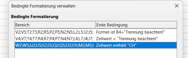

minbari hat geschrieben:
Di 2. Sep 2025, 19:42
Baukastenprinzip.
Genau, du fängst mit einem "Modul" ohne absolute Bezüge an.
2025-09-03 16 47 40.png (1.73 KiB) 871 mal betrachtet
Dieses "Modul" kannst du dann kopieren und einfügen, wo du willst.
Je größer der Bereich dann wird, umso mehr Zellen kannst du kopieren.
