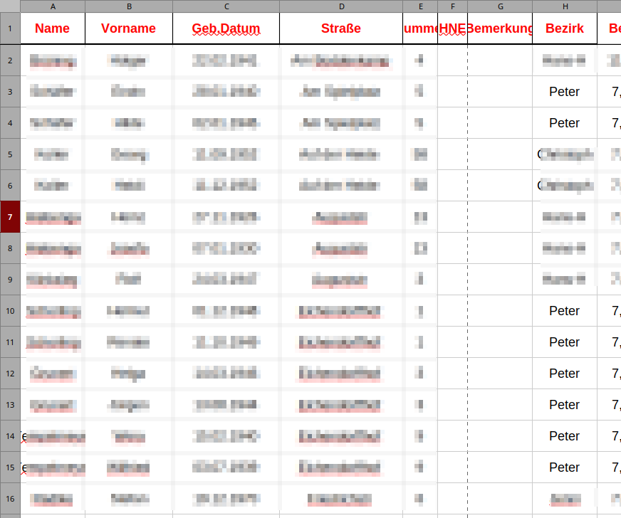

ich habe eine Tabelle (Alle) mit Adressdaten von Vereinsmitgliedern. Die Adressen sind diversen Betreuer zugeordnet. (Spalte H "Bezirk")
Jetzt habe ich eine neue Tabelle erstellt in den Ich die Adressen entsprechend Spalte H filtern kann.

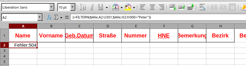

Dazu nutze ich die Funktion =FILTERN,
=FILTERN($Alle.A2:U301;$Alle.H2:H301="Peter")
bekomme aber kein Ergebnis sondern Fehler:504 Laut Libreoffice Fehlercodetabelle
"Fehler in der Parameterliste/ Der Funktionsparameter ist nicht gültig, beispielsweise Text anstelle einer Zahl.
Was mache ich falsch? Spalte H ist als Text formatiert.
Anhang: Erste Bild mit Funktion FILTERN, zweite Bild ist die Ursprungstabelle (Alle)
Hier mochte ich das Ergebnis haben.

Das ist die Tabelle &quot;Alle&quot;
Das ist die Tabelle "Alle"

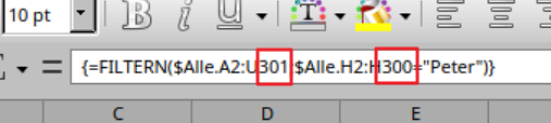

Beitrag von Mondblatt24 » Do 4. Sep 2025, 15:48
kcn hat geschrieben:
Do 4. Sep 2025, 15:43

kcn
Beiträge: 3
Registriert: Sa 16. Aug 2025, 13:23
Re: "gelöst" Funktion =FILTERN bekomme immer Fehler:504
Beitrag von kcn » Do 4. Sep 2025, 15:58
Stimmt, Danke!
Wie war das noch mit den Wald vor lauter Bäumen ...
