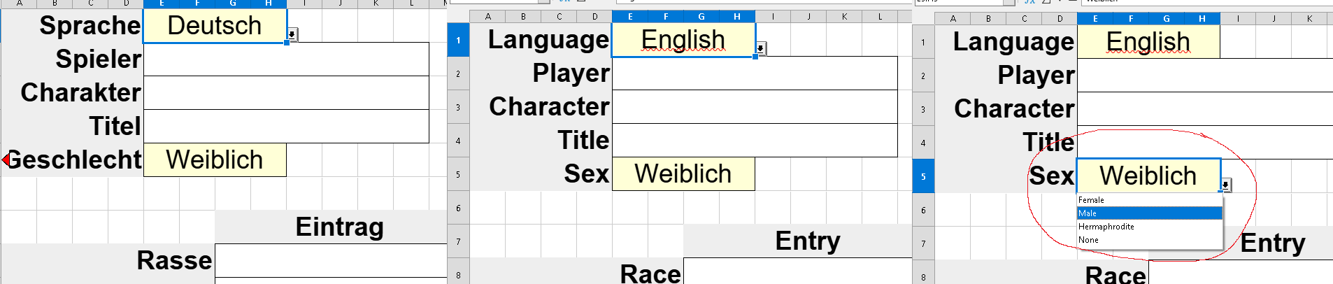

Generell habe ich das ja so gemacht..
Allerdings ist die Frage, ob es folgende Möglichkeit gibt:
Wenn ich die Sprache ändere, ändert sich ja das "Geschlecht" zu "S..."
Aber dahinter das Dropdown, was im Deutschen Männlich / Weiblich enthält und mit "wenn" auf "Male/Female" geht, aktualisiert sich ja nicht "automatisch" mit.
Kann man das "erzwingen"?
In der Beispieldatei (mein Charakterbogen in Arbeit)
Das ist oben "Sprache" und 3 darunter "Geschlecht".
Wenn ich Sprache ändere, werden halt hunderte Einträge entsprechend verändert..
Aber ide Dropdown, die mit "Wenn" englische oder Deutsche auswahlen haben, kann man das auch "erzeingen"?
In der Grafik sieht man, daß die Einträge im Dropdown dann zwar englisch sind, aber der "aktuelle" Wert weiter Deutsch bleibt...
Den "erzwungen" auf "englisch" ändern geht (vermutlich) nicht, oder?`

- Dropdown-Frage.png (64.5 KiB) 534 mal betrachtet

Re: Automatische Aktualisierung einer Dropdown-Tabelle
Ein Steuerelement (z.B. ein Listenfeld) kann auf die Änderung der Sprache reagieren.
Man muss halt dafür sorgen, das sich der verknüpfte Quellbereich vom Listenfeld mit anpasst.
Siehe Anhang
