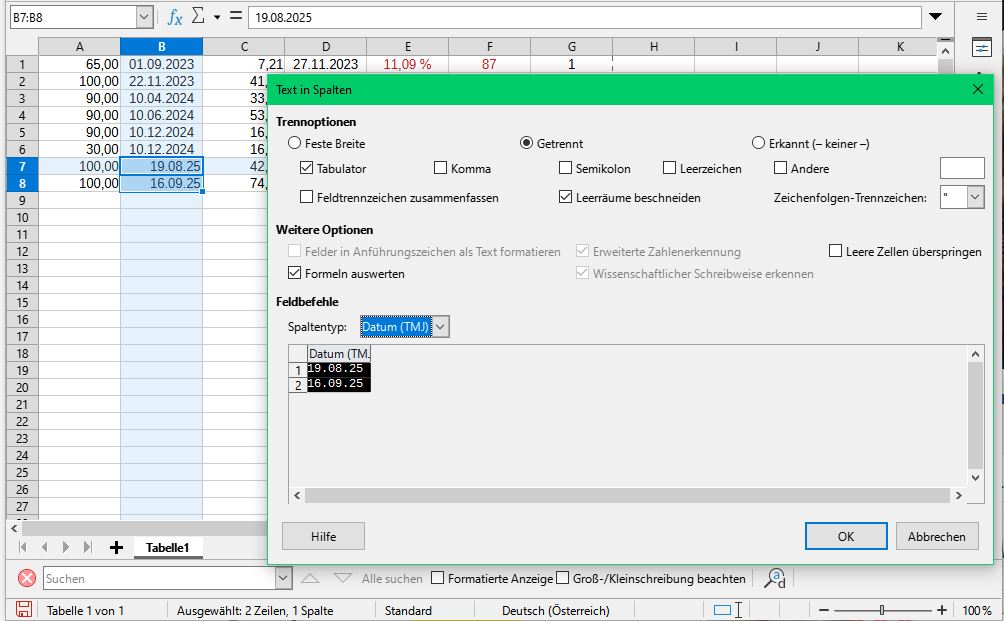

Jetzt habe ich wiederum Strg-F8 ausgeführt, aber diesmal gleich die ganze Tabelle markiert. Ergebnis wie man im Screen sehen kann, alle Eintragungen bis zur Zeile 6 werden Blau und ab der Zeile 7 wird auch alles blau außer den Datums! Es ist zum verzweifeln. Warum lässt er die Datums ab der Zeile 7 aus?
Fehler Tabelle Screen IX.JPG (38.97 KiB) 4154 mal betrachtet

In deiner Datei vom 29.Sep. 25 sind sie sehr wohl in fehlerhaften Zeilen vorhanden!
Das ist meiner Meinung nach die Ursache von deinem Problem.

Ja, das sehe ich. Jetzt musst mir nur noch erklären, wenn ich die Datei mit meiner Calc Version öffne, warum da kein Apostroph ist und bei Dir schon? Dann ist mir schon geholfen!

Hallo, wenn die betreffenden Zellen vorher als Text formatiert wurden, zeigt sich der Fehler auch; ohne dass in der Bearbeitungsleiste ein Apostroph vor dem Datum steht. An der linksbündigen Ausrichtung sieht man jedoch, dass es sich hier um Text handelt, daher der Fehler "#Wert".

Du hattest den Text hier doch schon in ein Datum umgewandelt, warum ist es jetzt wieder Text?

ich meinte den Weg über Daten->Text in Spalten ...
