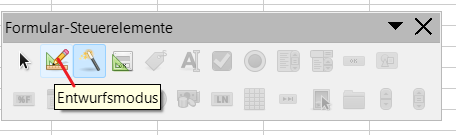

sieht eher aus wie eine Schaltfläche!
Die bekommst du so weg:
Lasse dir die Symbolleiste Formular-Steuerelemente (Ansicht → Symbolleisten ► Formular-Steuerelemente) anzeigen und aktivere den Entwurfsmodus.
2025-10-27 15 30 20.png (12.8 KiB) 2898 mal betrachtet
Mit klick auf die Schaltfläche und anschließendem klick auf die Entf-Taste verschwindet diese.

Danke, das war's.
Keine Ahnung wie das reingekommen ist.
