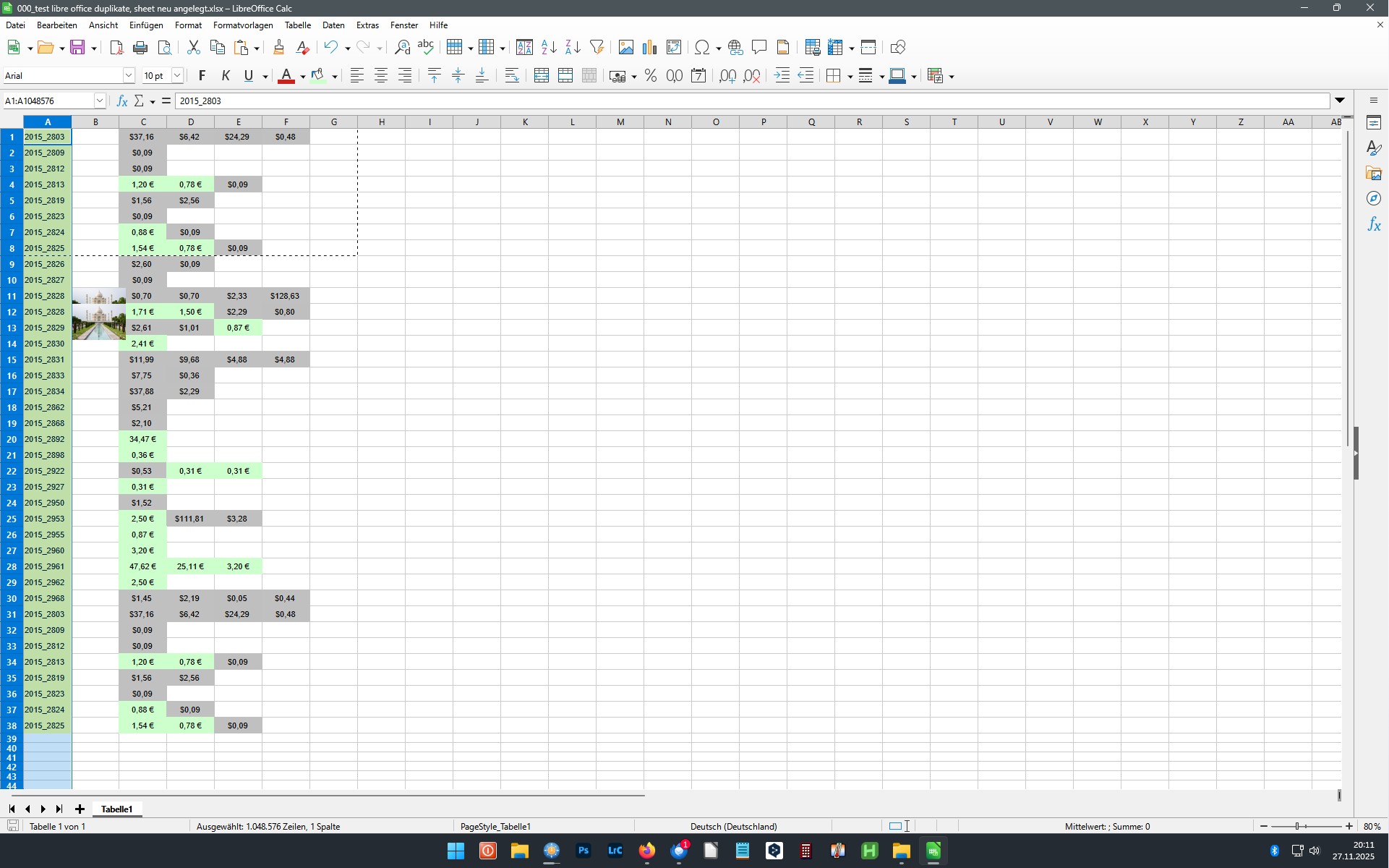

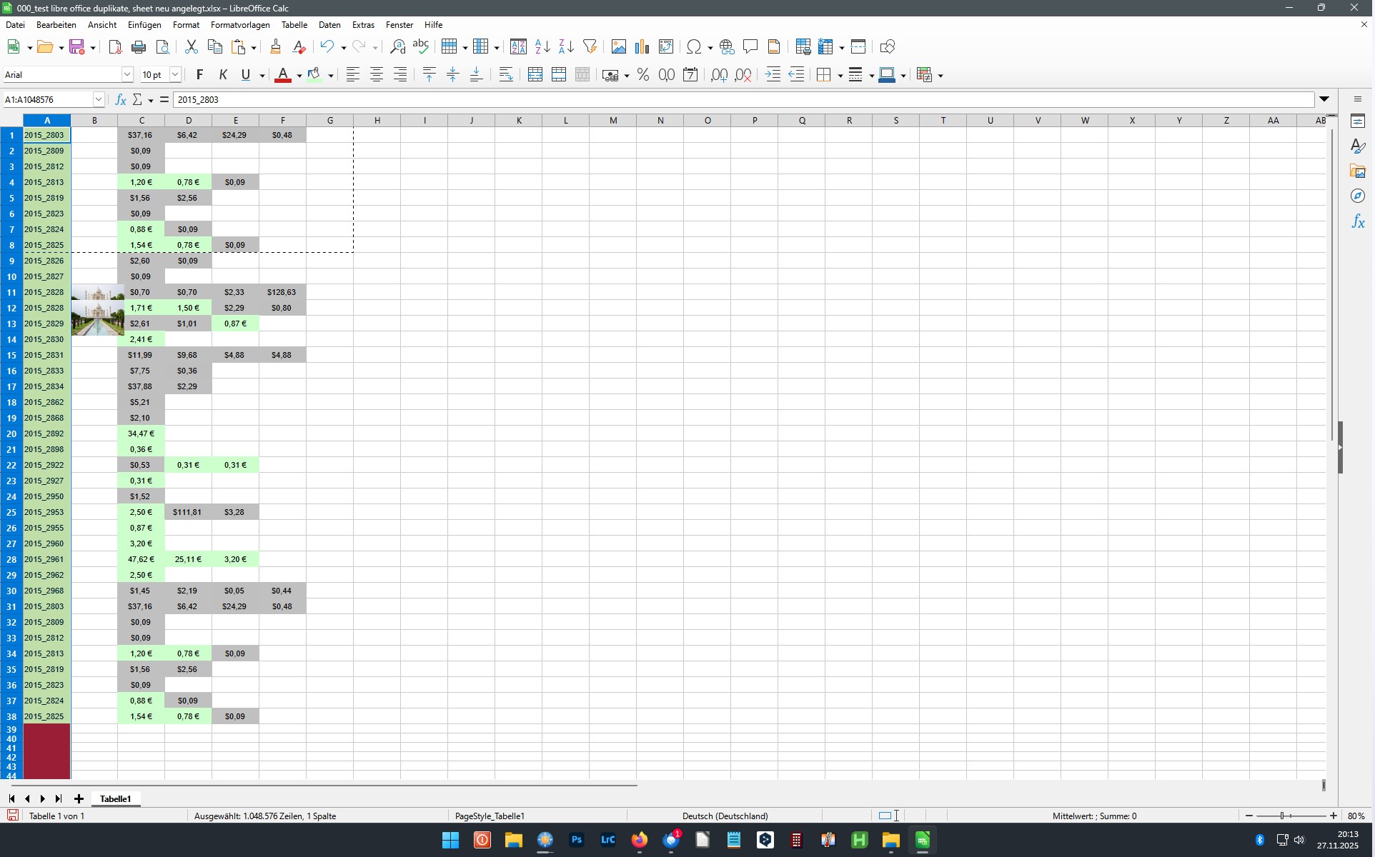

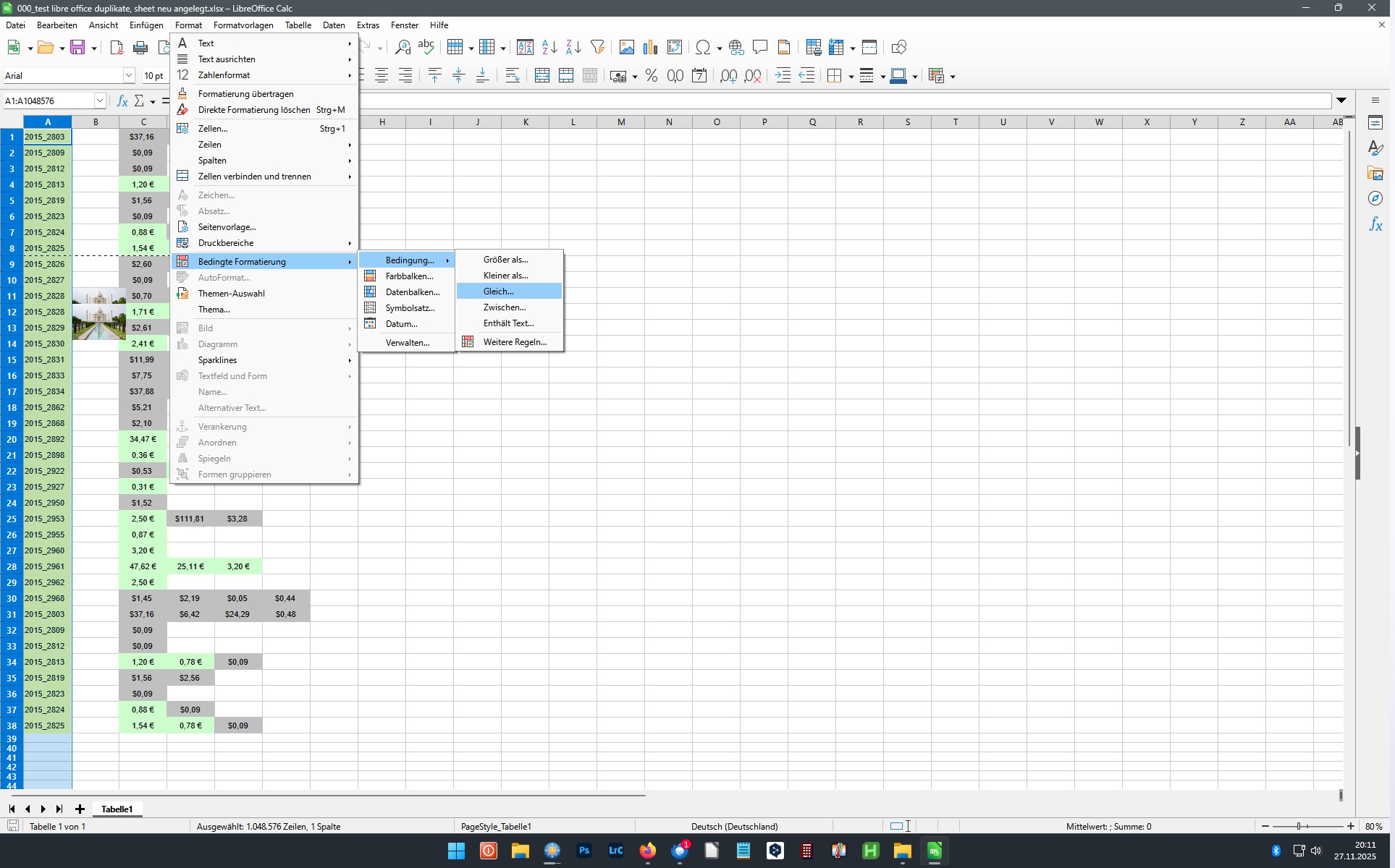

Ich hab mit den angehängten Screenshots mein Vorgehen dokumentiert und weiß nichzt, wo mein Fehler ist.
Am Ende werden nur die leeren Zellen unterhalb (die ja auf ne Art auch identisch, für mich aber nicht relevant sind) markiert. Mit den doppelten Zellinhalten (A1-A8 = A31-A38 und A12+A13) jedoch passiert nix.
Was mache ich falsch?

für deine Zwecke benötigst du eine andere Bedingung und zwar eine Formel (Bedingung -> Formel ist)
ZÄHLENWENN(A:A;A1)>1Gruß,

Hallo, für die bedingte Formatierung der Strings in Spalte A gibt es zumindest 2 Möglichkeiten.
1) Wie @mikele vorgeschlagen hat und
2) In der aktuellen LO-Version 25.8.3 gibt es im Einstellungs-Dialog für die bF. auch die Auswahlmöglichkeit "Zellwert ist mehrmals vorhanden"
Gruß Helmut
Gruß Helmut
