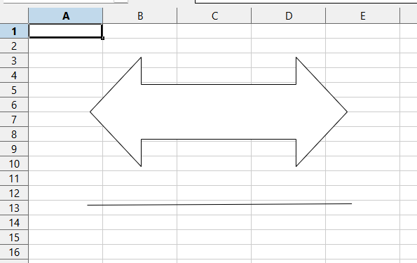

wenn ich "Linie mit Pfeilanfang" benutze, dann ist die Pfeilspitze nur beim ziehen des Pfeils sichtbar. Sobald ich die Maus loslass, ist es nur noch ein Strich.

der Blockpfeil läßt sich aber nicht mit Farbe füllen: https://up.picr.de/50358493yh.png
Und das Problem mit der verschwundenen Pfeilspitze beim einfachen Pfeil besteht auch noch.

paul1234 hat geschrieben:
Do 11. Dez 2025, 18:08
Die Symptome deuten auf hohen Kontrast hin, wobei ich in der von dir angegebenen Version keine derartige Einstellmöglichkeit gefunden habe (die kam erst mit der Version 7.5).
