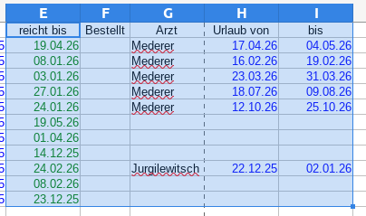

ich habe folgendes Problem: ziel ist es ein Datum mit einem Start und Enddatum zu vergleichen um festzustellen ob dieses Datum in dem Bereich liegt oder nicht. Im falle von true soll dann die Formatierung über Bedingte Formatierung geändert werden. Markiert soll aber das Datum und nicht ber Bereich!
Jedes Datum in Spalte E soll mit allen Urlaubsdaten abgefragt werden und wenn es in irgendeinem Urlaubs-Bereich liegt soll dieses Datum in Spalte E andersfarbig formatiert werden.
Gibt es irgendwelche Funktionen mit dem man das errechnen kann oder muss ich mich mit Macros beschäftigen?
MfG Kleinfritzchen
Bildschirmfoto zu 2025-12-13 11-14-15.png (15.55 KiB) 113 mal betrachtet

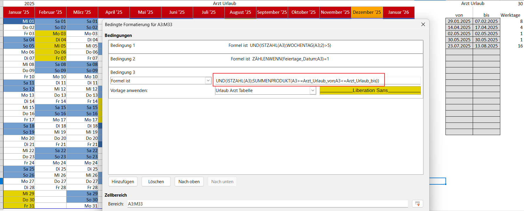

Ein Beispiel:
2025-12-13 11 36 42.png (84.03 KiB) 104 mal betrachtet
Willst du es ganz genau, lade deine Datei (ohne vertrauliche Daten) hier hoch.
PS: Falls das Bild zu klein ist, um etwas zu erkennen, öffne es in einem neuen Tab.

Leider ist keine Zeilennummer zu erkennen.
Voraussetzung: Oberste Zeile beginnt mit Zeile 2 sonnst Formel anpassen. (E2; H2; I2)
Urlaub steht im Bereich Zeile 2 bis Zeile 20, sonnst anpassen
Ab E2 Spalte markieren
bedingte Formatierung > Bedingung > weitere Regeln > Formel ist >
SUMMENPRODUKT(($E2<>"")*($E2>=$H$2:$H$20)*($E2<=$I$2:$I$20))
Format wählen > OK
Gruß Holger
Zuletzt geändert von echo am Sa 13. Dez 2025, 16:48, insgesamt 2-mal geändert.
