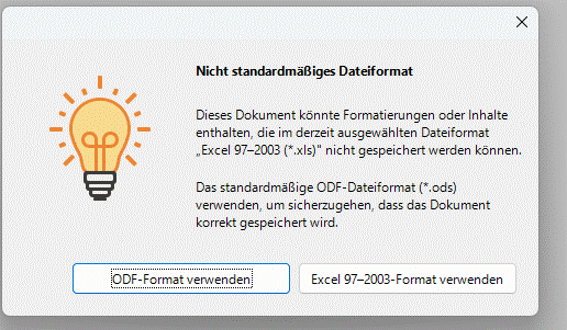

Wenn ich ein komplexeres .xls-Spreadsheet mit Pivot-Tabellen
und Graphiken etc. erstelle, und es dann abspeichern will,
dann werde ich davor gewarnt, es im .xls-Format abzuspeichern
mit dem Hinweis, ich solle das .ods-Format benutzen.
Aber genau das .ods-Format macht im Gegensatz zum .xls-Format
natürlich alle Arbeit kaputt. Insofern ist der beiliegende Warnhinweis kontraproduktiv.
Insbesondere, wenn man mit Leuten zusammenarbeitet,
die diesen Zusammenhang nicht kennen.
Solche Leute ändern in der „Datentabelle“ dann einen Eintrag, speichern es im .ods-Format ab,
und man darf die komplexeren Auswertungen neu „programmieren“.
Falsches Dateiformat beim Abspeichern vorgeschlagen.
- FalschesDateiformatVorgeschlagen.gif (46.13 KiB) 878 mal betrachtet
Re: Falsches Dateiformat beim Abspeichern vorgeschlagen.
Vielleicht hilft ja Extras - Optionen - Laden/Speichern - Allgeimein - Immer warnen... ausschalten(ganz unten)
paljass
edit: Oder gleicher Pfad wie oben und dann Dokumenttyp auf Calc ändern und Immer speichern als .xls
paljass
wenn du in Calc ein komplexeres Spreadsheet mit Pivot-Tabellen und Graphiken etc. erstellst, und es dann abspeichern willst, dann solltest du sinnvollerweise das .ods-Format benutzen.
Warum: Wenn du es als xlsx speicherst, muss Calc alles in dieses Format konvertieren, was typischerweise bei komplexen Dateien Verluste nach sich zieht. (Umgekehrt wird auch jede xlsx-Datei beim Öffnen in Calc praktisch nach ods konvertiert. Ich hatte schon mal den Fall, dass bei einer bedingten Formatierung ein Farbschema verloren ging und anstelle pink der Zellhintergrund schwarz war und das bei schwarzer Schrift ....)
Excel kann zwar auch mit dem ods-Format umgehen, allerdings interpretiert es den Standard nach eigenen Vorstellungen.
Egal wie herum, eine 100%ige Kompatibilität ist zwischen den beiden Welten nicht gegeben.
