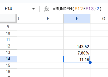

Nichts.
Bei Google Sheets bekommt man das gleiche Ergebnis.
2026-01-12 16 10 35.png (8.23 KiB) 1651 mal betrachtet

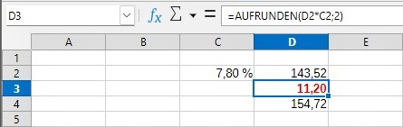

"Richtig" oder besser "üblicher Konsens" ist es aber wohl, wenn man nur die erste wegfallende Dezimalstelle betrachtet und dann stimmt es so, wie calc das macht.
Bei Rundung von 11,1945 auf 2 Stellen wird also die 5 ignoriert.
