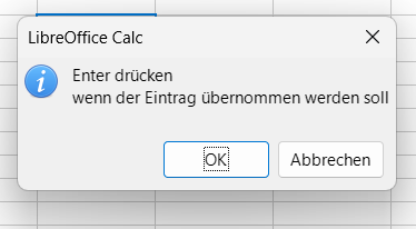

Beiträge: 3515
Re: Calc Und Gültigkeit
Beitrag von Mondblatt24 » Mo 26. Jan 2026, 17:39
mikele hat geschrieben:
Mo 26. Jan 2026, 12:14
"Information"
Taghor hat geschrieben:
Mo 26. Jan 2026, 17:35
Ja hab ich auch festgestellt aber das is auch nicht so ganz perfekt.
Weil da ja noch das Fenster mit Ungültiger Wer kommt und mann Ok oder Abbrechen klicken muss.
Ich muss da nur Enter drücken!
2026-01-26 17 47 48.png (11.43 KiB) 86 mal betrachtet
Win 11 (x64) ▪ LO 25.8.4.2 (x64) ▪ AOO Portable 4.1.15
Taghor
Beiträge: 8
Registriert: Di 3. Dez 2024, 20:33
Beitrag von Taghor » Mo 26. Jan 2026, 18:14
Hmm bei mir kommt auch ein fenster, aber ich dachte ich bekomme das weg wie früher. und mein fenster sieht anders aus bei information. hmm
