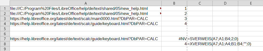

Hallo ich habe einen sVerweis mit meiner URL. In den URL's kann natürlich auch mal ein Fragezeichen vorkommen. Allerdings funktioniert dann keine Formel mehr. Gibt es da Möglichkeiten das einzustellen?
Libre Office 26.2.0.3
Entferne ich z.B mit der Funktion "Glätten" die Fragezeichen in den URL's geht alles wieder. Allerdings kommen dann Folgepropleme -- daher bin ich auf der Suche nach einer anderen Lösung ...

Beispiele in einer Calc-Datei wären schön!

Allerdings habe ich wohl das Problem gelöst:
In den Einstellungen "Keine Platzhalter oder regulären Ausdrücke in Formeln" aktivieren.

Beitrag von Mondblatt24 » Fr 13. Mär 2026, 16:54
dannyjung hat geschrieben:
Fr 13. Mär 2026, 16:43
Der genaue Pfad: Extras → Optionen → LibreOffice Calc → Berechnen.
Du könntest auch XVERWEIS verwenden, der hat offenbar keine Probleme mit dem Fragezeichen im Suchbegriff – auch wenn reguläre Ausdrücke zugelassen sind.
