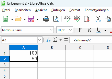

Hallo!
Ganz seltsames Verhalten beim Ändern einer Formel, die einen Zellnamen enthält:
Bug Calc.gif (9.05 KiB) 4375 mal betrachtet
"Zellname" ist der Name der Zelle A1. Wenn ich die Formel jetzt nur geringfügig ändere, indem ich am Ende das "/2" weglösche und Return drücke, friert Calc ein! Erst ein ESC bringt es wieder zum Weiterticken. Dann wird auch erkennbar, daß die Änderung durch das Return übernommen wurde.
Kann das jemand in aktuellen Versionen nachvollziehen?

Hallo, ich weiß nicht ob du das meinst, ich habe das bei mir gerade mal nachgestellt:
Tatsächlich muss ich meine Eingabe 2mal mit Return bestätigen, wenn ich ausschließlich eine benannte Zelle ohne Berechnung irgendwo einfügen möchte.
Also Eingabe: =Zellname > 2x Return
Anders über die Funktionstaste F3, da geht es nach dem Einfügen mit Return
Gruß Holger

Entweder =Zellname + 2*Enter (siehe Holger)
oder =Zellname + Alt+Enter
oder Zuweisung + Rechenoperation, die das Ergebnis nicht ändert:
• bei Text =Zellname&""
• bei Zahlen =Zellname+0
