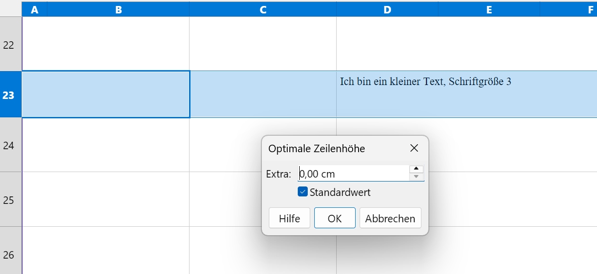

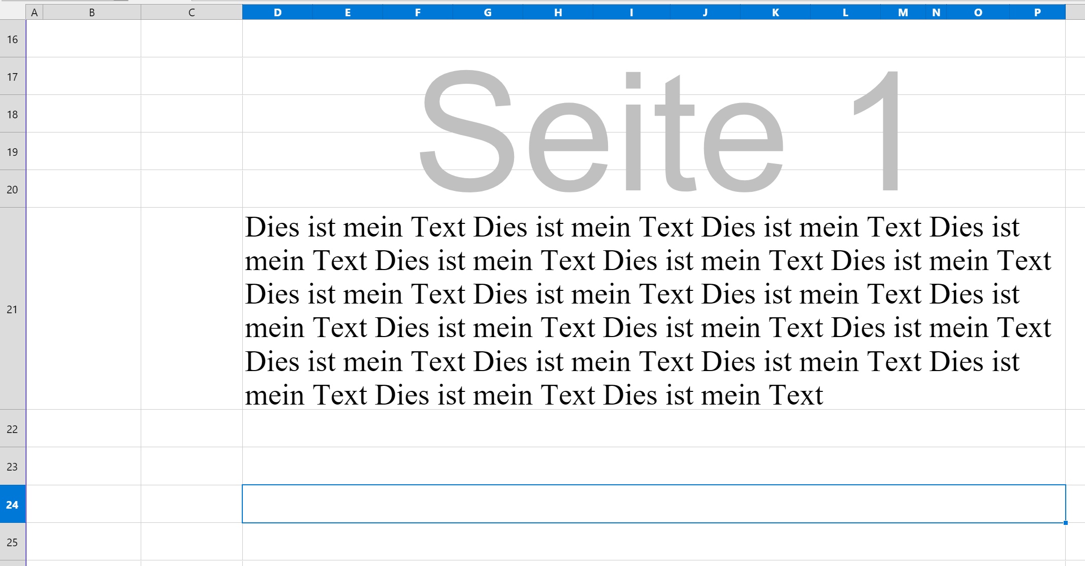

Wenn ich Text in eine Zelle schreibe (automatischer Zeilenumbruch und Silbentrennung aktiv), vergrößert sich die Zeile mit dem Text. So weit, so gut.

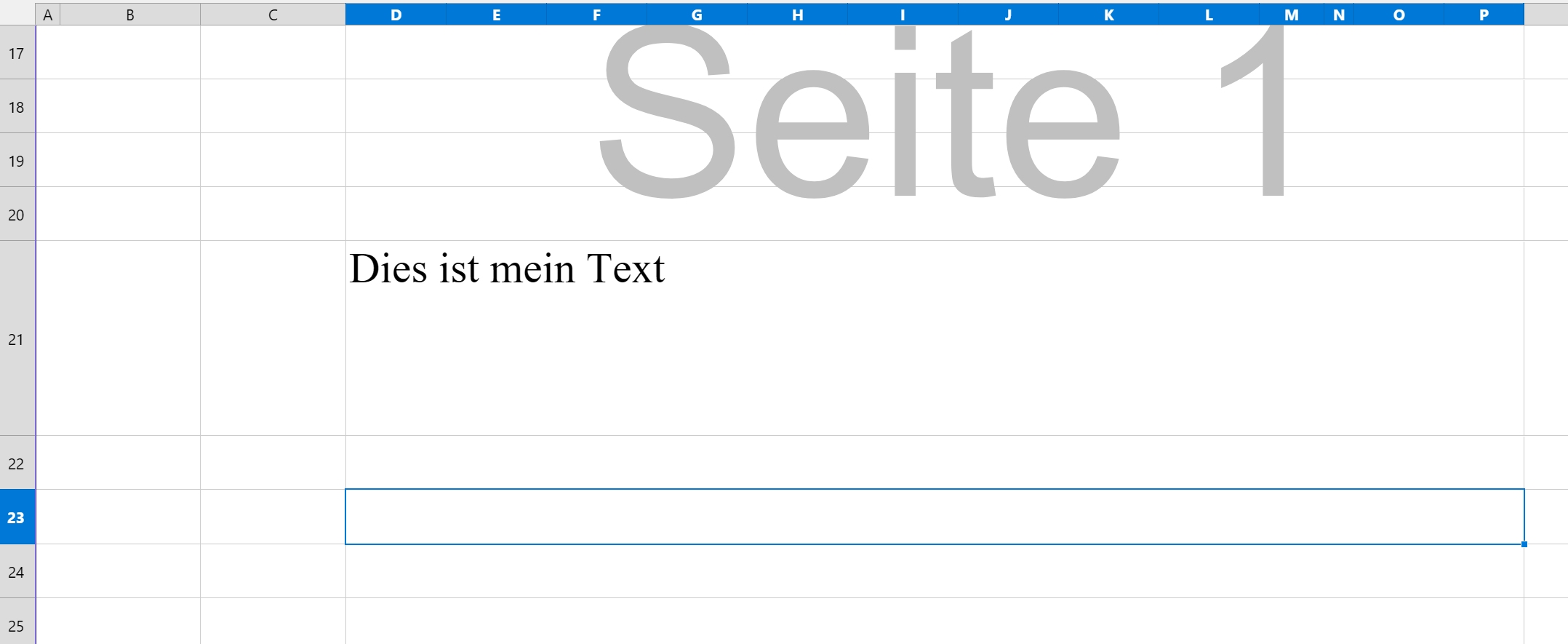

Lösche ich dann einen Teil des Textes wieder auf einen Einzeiler, verkleinert sich die Zeilenhöhe nicht mehr. Auch wenn ich davor die "optimale Höhe" für die Zeile gewählt hatte. Erst wenn ich nochmals die "optimale Höhe" festlege, reduziert sich die Zeilenhöhe passend.
Genauso, wenn ich eine komplette Zeile auf eine kleine Schriftart umstelle. Die Zeilenhöhe reduziert sich maximal auf Schriftgröße 10. Dann hilft nicht mal die "optimale Höhe", sondern ich muss von Hand eine fixe Zeilenhöhe eingeben.
Gibt es irgendwo die magische Einstellung, die ich Stunden der Suche nicht gefunden habe!?

Und wie ist die normale Standardhöhe vorgegeben?
Bei mir tritt nämlich dein Fehler nicht auf.
LO 25.8.4.2 (X86_64) / Windows 11 64bit
