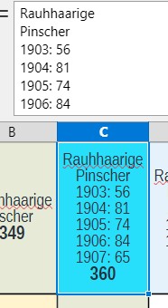

Mit ein wenig Handarbeit geht es - wenns viele Stellen sind ist es dann halt zeitaufwändig ... aber es geht.
Zeilenumbrüche lassen sich manuell einfügen, mit ctrl + enter.
Dort, wo die Zeilenumbrüche sein sollen, darf es KEINE Leerschläge haben, da diese wie erwähnt bei der Zentrierung des Texts oder der Zahlen mitberücksichtigt werden.
In der angehängten Datei habe ich Zelle C3&4 so aufbereitet - manuelle Zeilenumbrüche eingefügt und die Leerschläge gelöscht.
Im Screenshot siehst du, wie der Inhalt der Zelle aussieht ... for whatever it's worth ...
Ich hoffe, ich hab dein Problem richtig erkannt und du kannst mit dieser Lösung etwas anfangen.

Hallo Kalhisel,
das sieht genau so aus, wie ich es mir vorstelle!!!!!
Vielen herzlichen Dank!
Dann werde ich das so machen.
