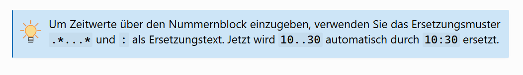

Öffne Extras – AutoKorrektur-Optionen… – Register: Ersetzungen.
2026-07-23 15 57 53.png (18.88 KiB) 37 mal betrachtet
Ich verwende seit Jahren:
2026-07-23 16 01 36.png (4.65 KiB) 37 mal betrachtet

Beitrag von Conrad » Do 23. Jul 2026, 18:15
Vielen Dank Peter!
ein sehr interessanter Ansatz. Ich habe einfach abgeschrieben und es funktioniert. Ich würde aber gerne das Ersetzen-Schema verstehen. In der Hilfe steh nur "Wenn Sie eine Zeichenfolge eingeben, die mit einem Kürzel in der Ersetzungstabelle übereinstimmt, wird die Zeichenfolge durch den Ersetzungstext ausgetauscht."
Aber z.B. Ersetzen ",," Durch ":" funzt nicht. In der Tabelle sind aber auch nicht alle zu ersetzenden Muster durch ein ".*" eingerahmt. Viele werden durch einen Doppelpunkt eingerahmt, der dann aber auch eingegeben werden muß? Und wieder andere brauchen gar keine einrahmenden Steuerzeichen?? Und bei z.B. (c) beginnt der Ersetzen-String nur mit ".*", am Ende fehlen diese Steuerzeichen ...???
Gibt es irgendwo eine Beschreibung der AutoKorrektur-Steuerzeichen?
