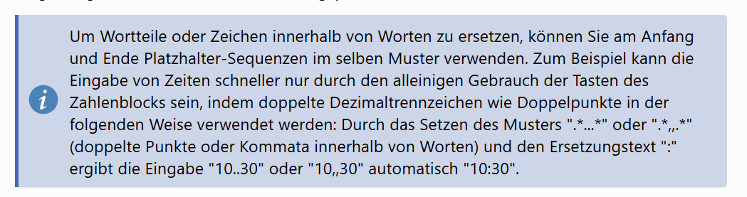

Re: Vereinfachte Eingabe Uhrzeit / Makro konvertieren
Das funktioniert schon, allerdings nicht direkt anschließend an Buchstaben oder Zahlen, sondern nur separiert.
Dafür brauchst du dann zusätzlich den regulären Ausdruck ".*" (beliebige und beliebig viele Zeichen), sowohl vor den ",," als auch danach.

Anführungszeichen – wenn die Shift-Taste bei der Zeiteingabe vermieden werden soll.
Ich hätte oben wohl besser einen Screenshot der Hilfe für LibreOffice 6.4 gezeigt.
