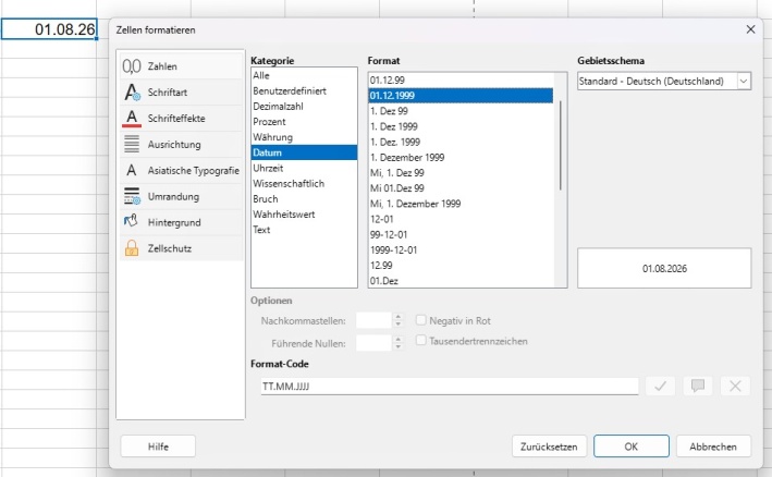

Zellen die dieses Zahlenformat haben sollen markieren.
Zellen formatieren > Zahlen > Datum > siehe Grafik.
MfG Günter
