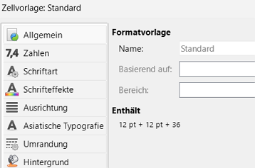

Beitrag von Mondblatt24 » Mo 3. Aug 2026, 13:27
man kann es nicht oft genug sagen: „Finger weg von der Zellvorlage Standard!“
Wenn die irgendetwas enthält (ausgenommen evtl. eine Schriftart), gibt es meistens nur Probleme.
2026-08-03 13 28 54.png (27.96 KiB) 44 mal betrachtet
Win 11 (x64) ▪ LO 26.2.5.2 (x64) ▪ AOO Portable 4.1.16

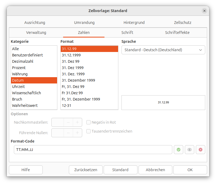

Beitrag von Purpur » Mo 3. Aug 2026, 15:37
Mondblatt24 hat geschrieben:
... „Finger weg von der Zellvorlage Standard!“
Hallo Peter,
danke für diesen wichtigen Hinweis.
Ganz offensichtlich macht drehen an dieser Schraube nur Ärger.
Btw:
Du hast einen Screenshot angefügt. Wo hast du das her? Ich kann diese Darstellung nicht finden - sieht bei mir alles irgendwie anders aus (Ubuntu Linux, LO-Version Version: 24.2.7.2 (X86_64) / LibreOffice Community).
Bildschirmfoto vom 2026-08-03 15-34-41.png (62.67 KiB) 30 mal betrachtet
Beste Grüße,
Alexander
Beiträge: 3622
Re: Datum: Format
Beitrag von Mondblatt24 » Mo 3. Aug 2026, 16:17
Hallo @Purpur,
schau mal im Register Verwaltung nach.
