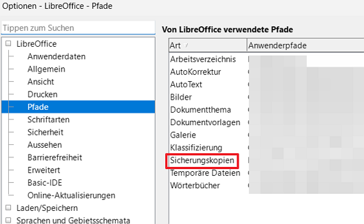

den "Weg" zum "Ort" findest du unter Extras → Optionen → LibreOffice → Pfade.

Vielen Dank für den Pfad zum Ordner mit den Sicherungskopien!!! Seltsamerweise enthält der aber keine Dateien. Bei "Legt die Sicherung im selben Ordner wie das Dokument ab" hatte / habe ich keinen Haken gesetzt. Sehr seltsam. Habe jetzt mal den Dateinamen mitsamt dem .bak-Anhang in die Suche im Explorer eingegeben und lasse diese gerade über den Rechner laufen. Vermutlich macht das aber gar keinen Sinn, weil die Datei ja eigenltich im Sicherungskopien-Ordner sein müsste ...
