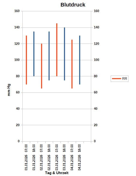

Ich bin einen anderen Weg gegangen, habe ein Aktiendiagramm genommen und mal die Beispielblutdruckwerte reingebastelt.
Sicher kann man noch viel optimieren. Aber da ich(a) keinen persönlichen Bedarf habe und (b) kein calc-Experte bin, überlasse ich mein Resultat mal euch...
ACHTUNG
Die Spalte B wird nicht ungestraft gelöscht, weil das ursprüngliche Diagramm komplexer war.
Viel Spaß beim Experimentieren
ACHTUNG

Ich habe zwei Änderungen meiner Probedatei:
1. Ich habe in Spalte G die Zeit in zwei Gruppen eingeteilt: 1 ist vormittag, 2 nachmittag
2. Im Diagramm habe ich (leider nur manuell) die Farbe der Abendwerte blau gefärbt.
Leider geht beim Sichern dieser calc-Datei die direkte Formatierung der wenigen Nachmittagswerte verloren !!
Vielleicht kann ein Experte helfen, grundsätzlich die Farbzuweisung der Gruppe 2 zu automatisieren?
Und vielleicht auch helfen, die Legende für diese blaue Gruppe einzufügen.
(Ich habe nur experimentiert, habe keine inneren Kenntnisse)
