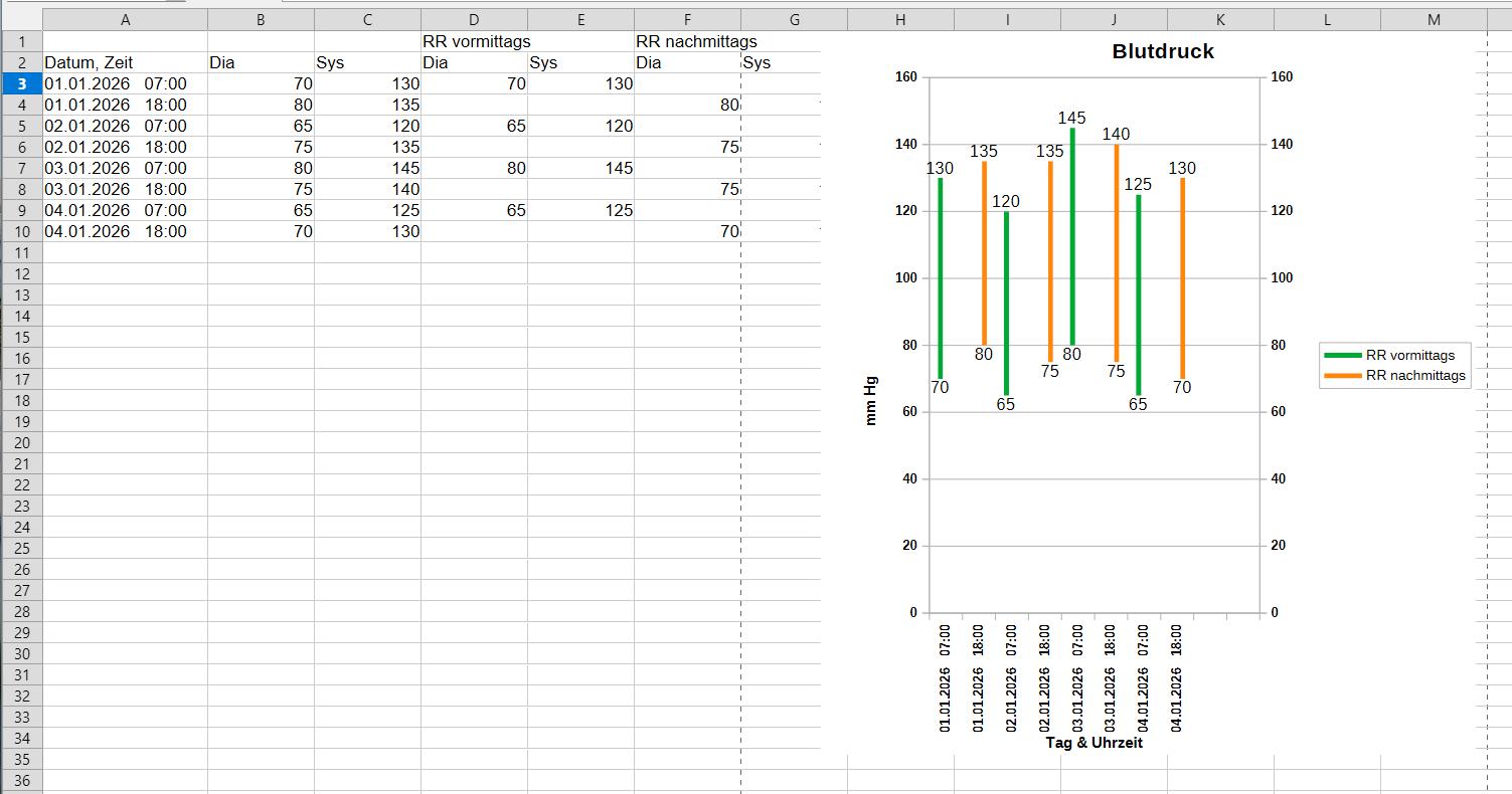

Aber leider sind direkte Formatierungen der Farbe und Strichdicke zwar möglich aber nach Speicherung nicht bleibend!
(Trotz neuer LO-Version)

Ich habe einen Bug erstellt, obwohl mein English nicht professionell ist:
Bug 173631
Meine Hoffnung, dass sich vielleicht was bessert. Denn optisch konnte man fast alles erreichen, nur nicht bleibend sichern.

Das Foto zeigt, dass das Wunschdiagramm aus dem 1. Beitrag real möglich ist. Leider versagt die Speicherung, weshalb ich den "Bug" gemeldet habe.
