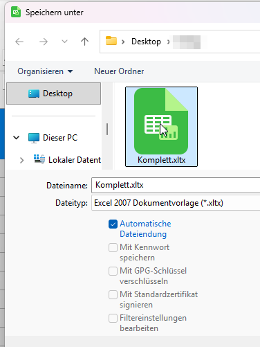

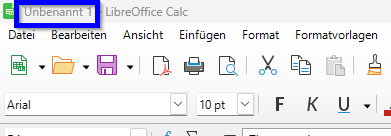

es kommt sehr häufig vor, dass ich eine Tabelle direkt mit einem Klick auf den Dateinamen öffne. Libre-Calc öffnet sich dann auch mit den entsprechenden Daten diese in der Datei gespeichert sind. Ich kann auch problemlos mit den Daten arbeiten, nur wenn ich die Datei speichern möchte, werde ich aufgefordert einen Dateinamen zu einzugeben - Der Grund hierfür ist dass beim öffnen autom. "Unbenannt 1" als Dateiname herangezogen wird, als ob ich eine komplett neue Datei erstellt habe. Wenn ich über "Speichern unter" die bestehende Datei überschreibe bekommt das geöffnete Dokument auch den Dateinamen der Datei diese ich geöffnet habe. Jetzt kann ich auch weiter mit den Daten arbeiten und diese über STRG+S direkt speichern.
Es mach keinen Unterschied welches Dateiformat ich auswähle. Ich muss immer diesen Prozess durchlaufen. Mache ich etwas falsch oder habe ich evtl. eine falsche Einstellung?

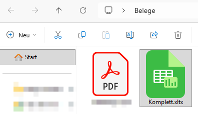

Dein erstes Bild zeigt eine Datei mit der Endung .xltx. Das t bedeutet vermutlich template (deutsch: Vorlage).
Vorlagendateien werden nicht über Doppelklick bearbeitet, sie erzeugen bei Doppelklick immer ein neues Dokument (keine Dokumentvorlage).
Siehe z. B.
https://www.file-extension.info/de/format/xltx hat geschrieben:Eine XLTX-Datei ist eine Microsoft Excel-Arbeitsmappenvorlage im Open XML-Format, das mit Excel 2007 eingeführt wurde. Das Öffnen erstellt eine neue, unbenannte Arbeitsmappe, die mit den Formatierungen, Formeln und Daten der Vorlage vorab ausgefüllt ist - die Originaldatei bleibt unberührt. Sie können XLTX-Dateien kostenlos in LibreOffice Calc, Google Sheets (via Drive-Upload) oder Excel für das Web öffnen und bearbeiten. Um eine einfache bearbeitbare Tabelle zu erhalten, öffnen Sie die Datei und speichern Sie diese als XLSX.
