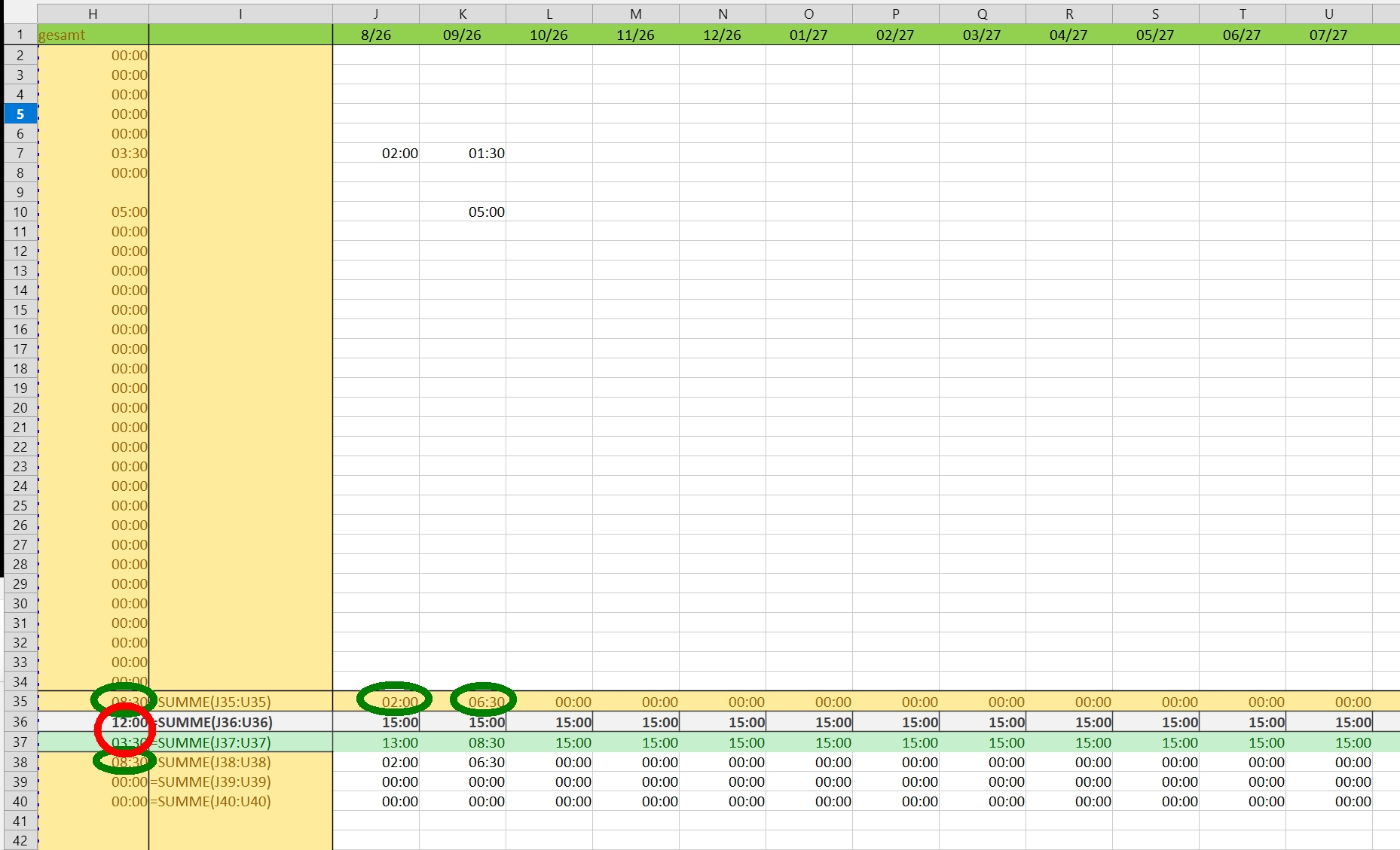

ich habe ein Rechenblatt (im Anhang), ursprünglich in OnlyOffice, das genau in einer Zeile komisch rechnet, an anderen Stellen aber nicht. Es geht um die Addition und Subtraktion von Stunden.
ich habe das nach LO importiert. Dort zeigt sich dasselbe Verhalten:
Die Felder sind mit HH:MM formatiert, stellen also Stunden:Minuten dar.
An mehreren Stellen wird richtig summiert (grüne Umrandungen)
  • Die Felder in J35 ... U35 summieren die darüber stehenden Werte auf
  • Die Felder in J37 ... U37
subtrahieren diese Wert von denn in Zeile 36
H36 soll alle Werte J36 ... U36 aufsummieren
H37 das gleiche mit allen Werten J27-U37.
Beides geht schief - warum?
Zeile 36 und 37 summieren aber grob falsch. ich habe die Formeln aus H36 und H37 jeweils in I36 resp. I37 kopiert, damit man es sehen kann.
Dank im Voraus
Stunden.ods
(19.85 KiB) 11-mal heruntergeladen

Das Format HH:MM zeigt die Uhrzeit im Tagesintervall, du möchtest aber die Gesamtzeit:[HH]:MM

Hallo akoerber, versuche erstmal unter den Optionen - Calc die Iterationen einzuschalten, siehe Tabelle.
Bei mir wurde in deiner Tabelle der Fehler 522 angezeigt; der weist auf einen zirkulären Bezug hin. Und beherzige, was @Karolus geschrieben hat.
