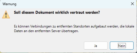

Bei Version 26.2.4.2 bekomme ich vor dem Aktualisieren das Fenster LibreOffice_Fehlermeldung_DDE_03.jpg.
Dieses Fenster bekomme ich in Version 26.8.1.1 nicht.

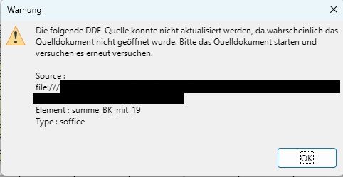

Stattdessen bekomme ich für jede DDE Verknüpfung eine Fehlermeldung LibreOffice_Fehlermeldung_DDE_01.jpg.

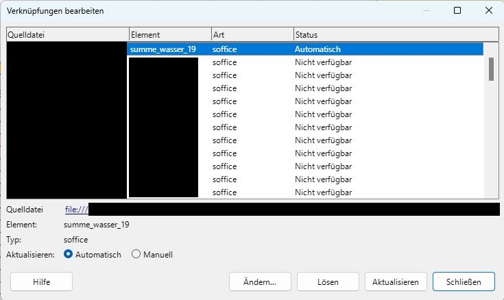

Wenn ich dann zu "Verknüpfungen bearbeiten" gehe, sehe ich als Ergebnis LibreOffice_Fehlermeldung_DDE_02.jpg.
Wenn ich nun für einen einzelnen Eintrag den Button "Aktualisieren" drücke, wird (ohne Fehlermeldung) aktualisiert.
