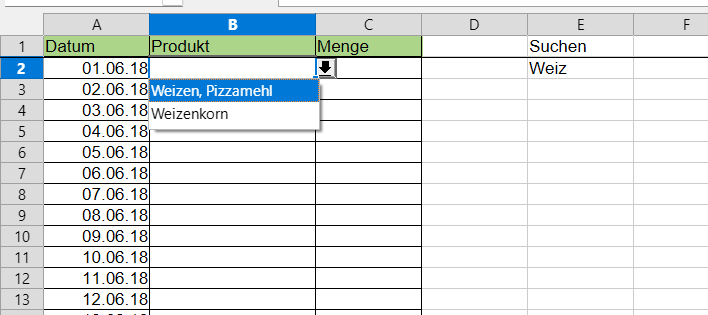

Wie ist es, wenn du den Suchbegriff "extern" eingibst?
Für den Screenshot ist als Bedingung in der Gültigkeit FILTERN(Produkte;ISTZAHL(SUCHEN(E2;Produkte;1))) eingetragen und gilt nur für die eine Zeile.
