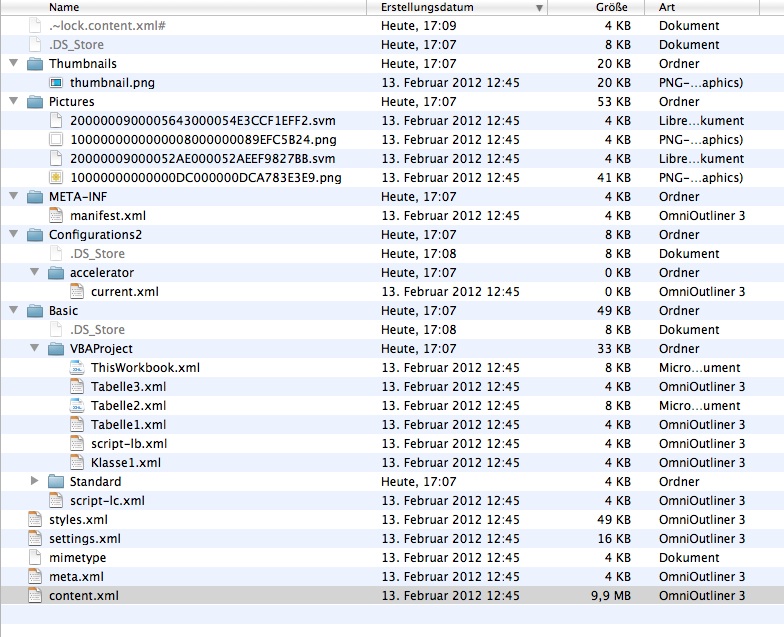

Leider war unter Extras die Option "Sicherungskopie immer erstellen" anscheinend nicht aktiviert. Wie gesagt, ich bin relativ neu in LibreOffice und dachte eigentlich, backups würden automatisch erstellt. Wie dem auch sei - der Backup Ordner ist leer.
Ich habe versucht, mit ZIPEG die Datei wiederherzustellen un erhalte auch einen ganzen Ordnern mit vielen .xml files.
Allerdings kann ich diese Files nicht mit Libreoffice öffnen. Hast Du eine Idee, wie und welchen Ordner ich öffnen soll.
Die content.xml Datei ist amgrößten und scheint auch Daten zu beinhalten, aber ich bekomme sie nicht auf.

- Screenshot der Zip-Datei der nicht öffnenden .ods Datei.
- Timeline Screenshot.jpg (213.87 KiB) 18448 mal betrachtet

Repariert kann nur die gepackte Datei *.zip, nicht die darin enthaltenen Dateien. Notfalls können die in content.xml enthaltenen Daten per Copy & Paste in ein neues Dokument übernommen werden.
Gelesen kann die Datei mit einem Produkt wie z.B. Notepade++. Alternative für Dein Betriebssystem kenne ich nicht.

nach einigem Hin und Her hat SAFARI (der MAc Browser) das ".xml-file" aus der ZIP-Datei so angezeigt, dass es eingermassen lesbar war.
Es waren zwar 1600 Seiten Fliestext, aber die relevanten Termine konnte ich nach einigem formatieren zumindest so lesen, das ich sie rekonstruieren konnte.
Also - herzlichen Dank ! Diese Termine konnte ichals wiederfinden und per C&P in eine neue Tabelle eintragen.

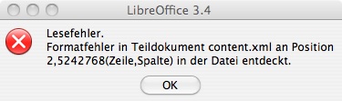

etzt passiert das gleiche wieder !!!
Diesmal habe ich das file ganz exakt geschlossen - ich habe auch in Einstellung eingestellt, das ein BAckup angelegt wird.
Aber LibrOffice öffnet die vom Programm selbst erstellte Datei wieder nicht (kein Import).
Diesmal mit der Fehlermeldung:
"Lesefehler
Formatfehler in Teildokument content.xml an Position
2,5242768 (Zeile, Spalte) in der Datei entdeckt.
Nochmal: das Programm ist NICHT abgestürzt, sondern LibreOffice kann sein eigenes file nicht mehr lesen.
Leider auch nicht das Backup.
Ist Libre Office wirklich so unzuverlässig? Das ist kaum zu glauben....
Für jeden Tipp dankbar!

Re: öffnet File nicht, öffnet Datei nicht
http://de.openoffice.info/viewtopic.php ... 2b#p192174
http://de.openoffice.info/viewtopic.php ... 2b#p151519
beachte bitte auch weiterführende Verweise, etwas wird schon helfen.
Wenn du es mit der Reparatur geschafft hast, benutze diese Datei nicht weiter,
denn es ist in der Formatierung ein Wurm drin.
Füge besser den Inhalt ohne Formatierung in eine neues Dokument ein
und formatiere neu.
Solltest du nicht weiter kommen, auf der Mailingliste von LO (kennst du sicher) ist einer,
der sich mit solchen Reparaturen auskennt .
Hoffentlich kann er dir die Vorgehensweise verständlich erklären. Wenn nicht, tritt ihm auf die Füße.

Ohne jetzt den Inhalt der content.xml wirklich genau zu kennen, möchte ich fast dafür wetten das irgendein Zeichenobjekt dir Probleme verursacht. Aber vielleicht kannst Du ja jetzt mit dem 1. Link von swolf und meinem Link vielleicht das Problem schon etwas einkreisen.
Das ist kein reines LO Problem, da ja auch OOo davon betroffen ist. Ich kann leider auch nicht sagen wie es zu so etwas kommt, sondern nur beschränkt Hilfe anbieten um eventuell selber noch was zu retten, mehr auch nicht.Ist Libre Office wirklich so unzuverlässig? Das ist kaum zu glauben....
