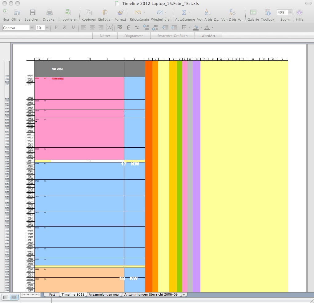

in CALC speichere ich und "speichern unter" ein Blatt als ."xls" im Excelformat. Dann öffne ich es mit EXCEL und die Zeilennummern erscheinen doppelt: einmal wie eine Garfik links neben der ersten Spalte A. Links davon stehen dann die EXCEL Zeilennummern. Ich kann diese grafischen Nummern nicht löschen. Ich habe also doppelte Zeilennummern.
Wie kann ich es vermeiden, dass beim abspeichern die Zeilennummern so abgespeichert werden?

Ein Bild verdeutlicht die doppelten Zeilennnummern links von Spalte A.
Importmit doppelten Zeilennummern.jpg (168.09 KiB) 3856 mal betrachtet

Der Screenshot sieht aus wie eine Seitenansicht - klick mal auf die Schaltfläche die im Screenshot in der unteren linken Ecke zu sehen ist!
