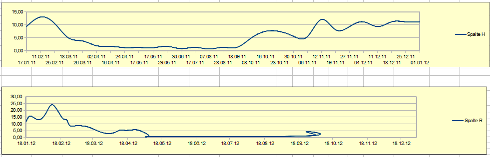

ich habe 2 Diagramme in denen fortlaufende Daten als Kurve dargestellt werden.
Die Daten werden in einer Tabelle nach Datum und dem dazugehörigen Parameter/Wert erfasst.
Die Diagramme sind auf einem anderen Tabellenblatt (Übersicht) eingefügt.
Wenn ich die entstandene Linie mit der Funktion Kurvenglättung bearbeite erscheint im Diagramm 2 eine Seltsame Kurve
Ich habe dazu 2 Bilder mit eingestellt

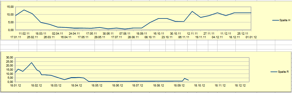

Bild 1 ohne Kurvenglättung
Bild 1.png (22.12 KiB) 5459 mal betrachtet
Bild 2 Mit Kurvenglättung

Warum wird im unteren Diagramm bei Kurvenglättung diese so seltsam dargestellt?
Alle Versuche zur Bearbeitung der Kurve sind fehlgeschlagen.
Die Daten sind soweit nichts besonderes, einfach nur Datum und dazugehöriger Wert.
Wer kann helfen.
Danke und LG
Kleiner Nachtrag: Version 3.6.1.2 (Build ID: e29a214) unter Windows 7 HP 64bit

Hallo superdad,
FALSCH!!!
Ich sehe nicht nur eine, sondern ZWEI seltsame Kurven. Eimal zwischen 18.04.12 & 18.05.12 -{das ist die erste}-, und die am ende zwischen 18.09.12 & 18.10.12.
Wer kann helfen.
Ich nicht. Denn ohne Beispieldatei kann ich dein Problem nicht nachvollziehen. Mit Beispieldatei können wir auch schaun ob das Problem in anderen OOo/AOO/Lo-Versioinen auch auftritt, und folglich sagen ob es ein spezielles LO 3.6.1.2 Problem ist.

Die Lösung zu meinem Problem mit der Kurve ist allerdings nicht ganz so schwer.
Die vermeintliche Sommerpause in meiner Datensammlung ist eigentlich keine.
Meine "Heizöldatensammlung" wird in den Sommermonaten nicht sonderlich verändert.
Deshalb "fehlen" einige Daten.
Ich habe nun einfach Werte für die fehlenden Monate eingefügt.
Deshalb ändert sich an dem Zeitraum nichts, allerdings wird die Kurvenglättung viel besser dargestellt, da für Zeitraum mehr Daten zur Verfügung stehen.
Das Diagramm noch von Line auf XY Format umgestellt und Kurvenglättung auf B-Spline eingestellt.
Dort die Auflösung auf 30 und Grad der Polynome auf 2 eingestellt, damit wird alles viel besser dargestellt
Somit dürfte das Problem behoben sein
Danke an alle
