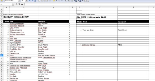

Ich brauche von euch Profis mal Hilfe.
Ich habe die SWR1 Hitparade von 2011 als Tabelle mit Anmerkungen ob ich das Lied gut finde oder nicht ( :-) )
nun gibt es die Tabelle 2012 das ganze Zeile für Zeile zu vergleichen ob ein Lied schon 2011 in der Liste war ist doch sehr mühsam.

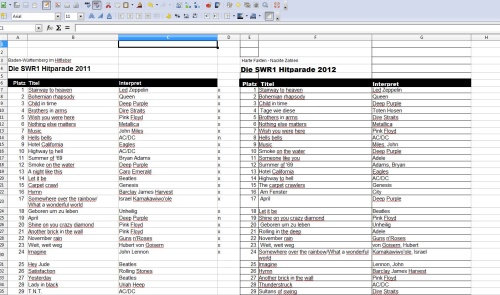

Nun möchte ich das in den Spalten E, F, G nur Einträge stehen bleiben die
NICHT in A, B, C stehen.
Geht das?
Bild 1 vorher
Bild 2 nachher (so soll es aussehen)
Vielen lieben Dank.
Gruß Joachim

UNGETESTET:
E7:G999 markieren (in der Markierung muss eine der Zellen in Zeile 7 die aktive sein!). Bedingte Formatierung Formel ist
=ZÄHLENWENN($B$7:$B$999;$F7)>0
Schrift auf weiß setzen.
Ergibt bei gleichen Titeln verschiedener Interpreten einen inhaltlichen Fehler! Falls das vorkommt, müssen wir die Formel etwas ausweiten.
Mit der von H7 aus runterkopierten Formel kannst Du autofiltern und somit extrahieren oder löschen.

Das
verstehe ich nicht.

Beitrag von Lupo » So 28. Okt 2012, 12:02
- In der 2012er Tabelle Zeile 7 bis auf Zeile 2006 herunterkopieren
- Dann NUR die Werte mit Inhalte Einfügen von Deiner 2012-Seite einfügen
(zum Zwecke der Upload-Ökonomie habe ich nur 6 Zeilen belassen)
swr1hitparade2011.ods
(13.39 KiB) 343-mal heruntergeladen
MfG Lupo - xxcl.de Win10ProLO6062

Ein ganz großes Dankeschön an Lupo
so habe ich den Rest selber hinbekommen!
