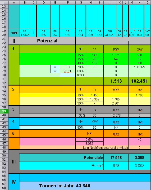

Hallo, ich habe ein Problem mit einem Formelbezug zwischen zwei Zellen, könnt Ihr mir da eventuell weiterhelfen?
Und zwar geht es um die Formel hinter der Zelle M50 (in der jetzt 3.098 drin steht). Die dahinterliegende Formel lautet:
=WENN(SUMME(M31:M48)>M52;M52;(M31:M48))
Welches Verhalten ich möchte ist:
  • Wenn M52 < M50 dann soll die Zahl aus M50 behalten werden
    Wenn M50 > M52*1,1, dann soll in der Zelle "Fehler" stehen
    Wenn M50 < M52*1,1, dann soll er M50 behalten
Was ist an der Formel falsch?

=wenn(m52>m52*1,1;"Fehler";m50)
... das sind doch deine eigenen Worte:
Es gilt doch die 2. Bedingung, ansonsten bleibt alles beim Alten.
... und dann noch,
Soll das eine Summe sein? -> summe(M31:M48)
