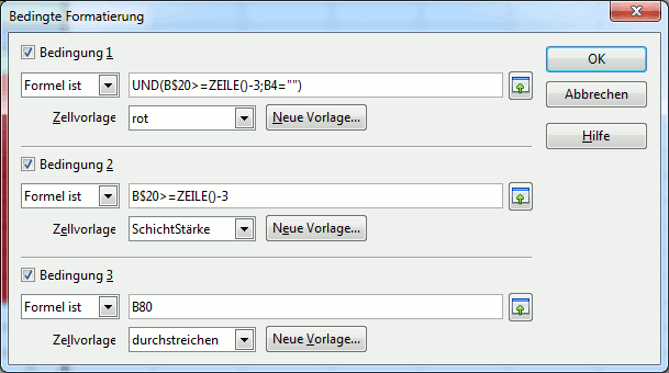

Ich habe 2 bedingte Formatierungen für eine Zelle, möchte jedoch eine dazu haben.
1.Die erste bezieht sich auf eine Formel in der Zelle C80 und heißt auch "Formel ist: C80", wodurch der eingetragene Name in einer gewissen Konstelation durchgestrichen wird.
2.Die zweite bezieht sich darauf, dass in der Zelle C20 ein Wert eingetragen wird (z.b.8) wodurch 8 Zellen grau hinterlegt werden.Formel ist: C$20>=ZEILE()-3
3.Ich möchte jedoch erreichen, dass eben diese 8 Zellen, solange kein Wert (hier ein Name) eingetragen wird, dieses rot hinterlegt wird. Sobald ein Name drin steht, soll das Feld wieder grau werden.
Ich habe schon mehrere Versuche hinter mir, aber noch keine Lösung gefunden.
Kann jemand helfen?
Gruß Andreas

Das ist aber leider nicht das, was ich wollte. Die bedingte Formatierung mit der Formel B$20>=ZEILE()-3 besagt, dass er die Anzahl der Zellen grau machen soll, die ich in Zelle B20 mit einer Zahl, z.b. 8 (also die Zellen B4 - B8) benenne. Genau diese Zellen sollen, wenn sie unbeschrieben sind, rot sein, beschrieben grau. die restlichen Zellen (also B12 - B19) sollen einen weißen Hintergrund behalten. Mit deiner Lösung werden alle Zellen rot. Das hatte ich schon mit einer anderen Lösung hinbekommen, ist aber nicht das, was ich wollte.

Ach so, jetzt habe ich es verstanden. So geht es:

Ja, funktioniert so, danke. Ich musste nur noch die Reihenfolge der Formatierungen ändern und alles ist gut.
