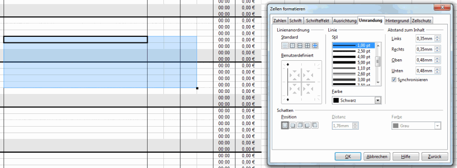

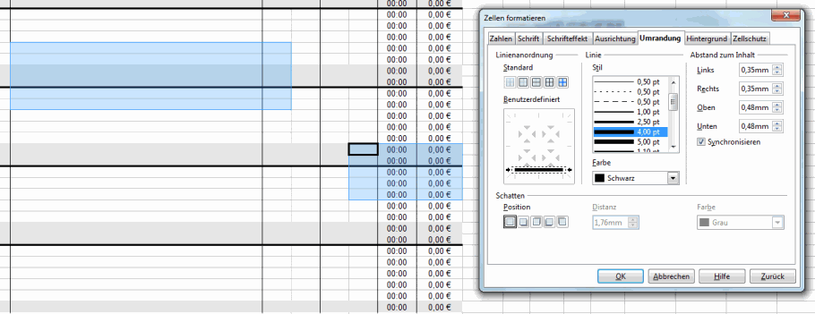

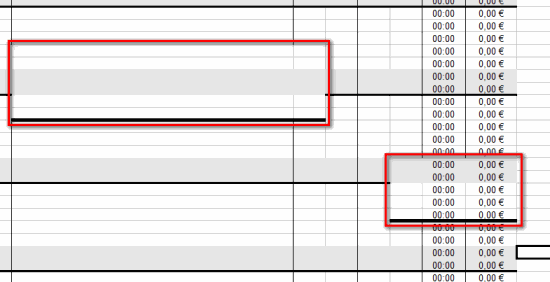

warum eigentlich werden bestehende Umrandungen bei Mehrfachselektion ignoriert - und schlimmer noch - überschrieben/gelöscht, wenn man mehrere Zellenbereiche markiert hat?
Also, ich wähle mehrere Zellenbereiche aus, die schon bestehende (verschiedene) Umrandungen haben, jetzt möchte ich diese Zellenbereiche mit einer weiteren Umrandung versehen. Im "Umrandungs-Vorschaufenster" werden diese bestehenden Umrandungen nicht angezeigt (mehrfach1) und bestehende Umrandungen werden gelöscht/überschrieben, wenn man eine neue Umrandung hinzufügt (mehrfach2 u. 3)

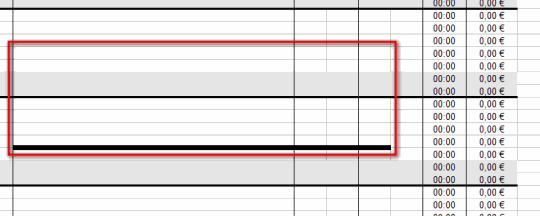

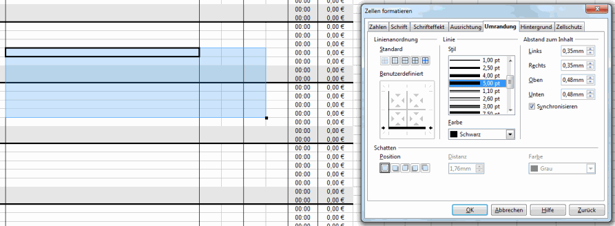

Bei Einfachselektion ist diese Verhalten nicht festzustellen, da werden die Umrandungen angezeigt und auch nicht verändert, die neue Umrandung wird einfach hinzugefügt. (siehe einfach1-3 nächster Beitrag)

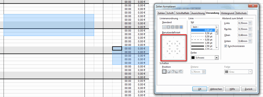

Ich hab schon einen Workaround gefunden: Man muß einfach alle Umrandungen, die man nicht verändern will, in dem Benutzerdefiniert-Fenster als "ausgegraut" markieren. Es wäre natürlich superpraktisch, wenn das eine Standard-Vorlage wäre - man würde sich viel Rumklickerei ersparen...
