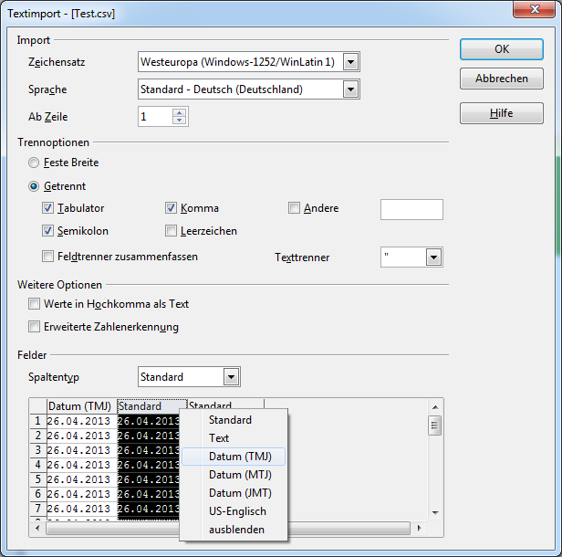

ich möchte eine Tabelle importieren, die mir im CSV-Format vorliegt.
Sieht etwa so aus: "26.04.2013";"26.04.2013";"Überweisung";"9FPPDTDFFTG477 ......................
Der Import funktioniert auch, nur kann CALC z.B. das Datum in der ersten Spalte nicht interpretieren bzw als Datum verstehen. Das Programm erlaubt auch keine Formatänderung (Zellen formatieren -> Zahlen -->Datum). Die Formatänderung funktioniert generell nicht mit den importierten Zellen. Tippt man das Datum dagegen irgenwoanders ein, so kann man es beliebig formatieren.
Jemand eine Idee :?:

wenn ich über Datei/Öffnen gehe, kommt der Importdialog, da kann man mit einem Rechtsklick auf die Spaltenköpfe das Format auf Datum umstellen.

Die eigentliche Frage bleibt aber noch: Wenn ich das Datum im "Standard"-Format importiere, dann kann ich das Format nachträglich nicht mehr ändern. Auf meinem alten PC ging das problemlos.......

Haitzer hat geschrieben:Wenn ich das Datum im "Standard"-Format importiere, dann kann ich das Format nachträglich nicht mehr ändern.
Dann wurde es offensichtlich als Text importiert. In der Eingabezeile sollte dann ein Hochkomma zu sehen sein. Wie du das wegbringst, kannst du in diesem Thread nachlesen.
