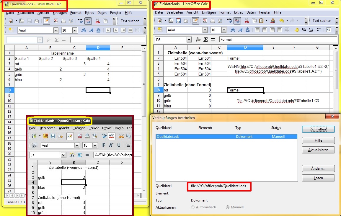

ich habe am Wochenende von OpenOffice auf LibO gewechselt - und heute leider festgestellt, dass auch bei mir die Verknüpfungen von Zellen in andere Dateien nicht mehr funktionieren.
In sämtlichen Zellen erscheint Err:504
Daraufhin habe ich mal für eine Zelle versucht, die Verknüpfung neu zu erfassen.
Dabei habe ich festgestellt, dass die bloße Verknüpfung (='file///D:/.......dateiname'A4 ) den Wert aus der "externen Datei/Zelle" wohl anzuzeigen vermag - wenn ich hingegen mit einer Formel eine Abhängigkeit herstelle ( =wenn('file///D:/.......dateiname'.A3 >0; 'file///D:/.......dateiname'.A4;" "), lande ich im Error 504.
Ich habe im Augenblick leider keine kreative Idee, wie ich dieses Problem lösen soll, zumal es sich um rund 200 Verknüpfungen handelt, die unter OpenOffice 3.2.1 (...also bis vergangenen Freitag...) noch einwandfrei funktioniert haben.
Für mich ist das ein "gefühlter bug" in LibO, oder?
... übrigens hat "strg + shift + f9" überhaupt nichts gebracht,.... - - ich sehe auch unter "Bearbeiten - Verknüpfungen" die richtige Quelldatei...
- Hat hier jemand eine Idee?? .. eine Lösung..?? ..einen Rat??
Vielen Dank
mig

... ich habe übrigens mal ein paar Screenshots zusammengestellt, die das Problem veranschaulichen sollen. -> LibO_Prob.jpg
mig

ich bin mir nicht sicher, ob dein letztes Posting nicht besser in einem neuen Thema erörtert werden sollte. Der unmittelbare Zusammenhang zwischen eingefügten Blättern und Verknüpfungen zu anderen Dateien erschließt sich mir jedenfalls nicht.
Für das Verknüpfungsproblem habe ich nachstehenden Würg-Around:
Das Referenzfeld aus der Ursprungstabelle per Verknüpfung in eine freie Zelle (ggf. in neuem Tabellenblatt "Verknüpfungen"?) der Zieltabelle einfügen. Anschließende mit der Funktion (z.B. Wenn, Dann, Sonst) nicht auf das Referenzfeld der Ursprungstabelle sondern auf die verknüpfte Zelle in der Zieltabelle zugreifen.
Damit wird zwar nicht das technische Problem/der Bug gelöst, aber man kann in LO mit verknüpften Dateien rechnen. ;)
