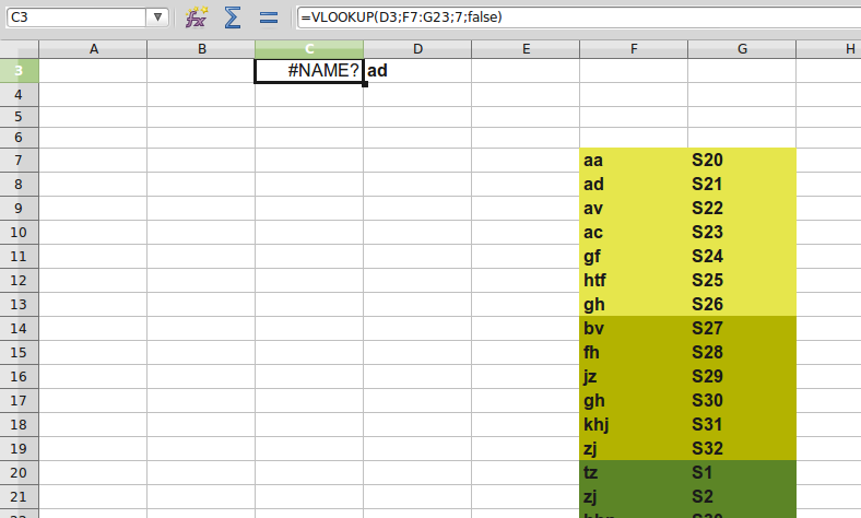

Ich glaube, das problem lösen wir darüber, dass wir in Zukunft die Kundennamen genau eingeben. Allerdings funktioniert sverweis nun leider doch nicht so, wie ich hoffte. Was mache ich falsch?
HeritzP
Beiträge: 968
Re: Bdingte Formatierung + bedingte Summen ?!?
Beitrag von HeritzP » Mo 10. Mär 2014, 19:04
anstatt false muss eine Zahl eingegeben werden.
Die Zahl 7 im Index ergibt eine Fehlermeldung, da es außerhalb der Matrix ist.
=VLOOKUP(D3;F7:G23;2;0)
Gruß HeritzP
