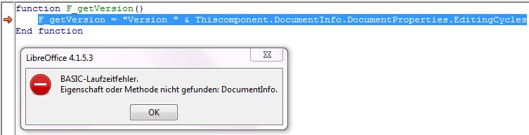

wenn ich das Macro ausführen will kommt eine Fehlermeldung (siehe Anhang).
Wie kann ich das verhindern?
Gruß Nils
Fehlermeldung
Fehlermeldung
Beiträge: 2788
Re: Calc Dokumentversionsnummer in einer Zelle anzeigen
Beitrag von karolus » Mi 26. Mär 2014, 16:49
In LO4.x nimm :
function F_getVersion()
    F_getVersion = "Version " & Thiscomponent.DocumentProperties.EditingCycles
End function
