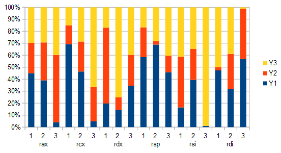

Ich hab eine Frage zu den Diagrammen im Calc. Ich habe einen Zahlenhaufen der so aussieht:
Diagrammtyp ist "Säulendiagramm, prozentual gestapelt".
Gibt es ein Möglichkeit, dass das Diagramm so aussieht:
(ich habe das im Draw gezeichnet, ist aber für eine Vielzahl von Diagrammen zu aufwändig)
Ich hätte gerne die Spalten X1 und X2 (X2 ist Untergruppe von X1) als X-Achse? Ich habe auch schon probiert die drei Felder von X1 in ein großes zu kombinieren, das führt nur leider dazu, dass im Diagramm die X-Achsenbeschriftung nicht mehr mittig unter den drei zugehörigen Säulen ist.
Danke für eure Hilfe!

Beitrag von F3K Total » Fr 4. Apr 2014, 23:18
nicht ganz, aber fast:
Ich habe aus den Spalten A (X1) und B (X2) mittels Formel eine Spalte C (X12), die dann als Achsenbeschriftung verwendet wird, gemacht:
=WENN(B2=2;" "&B2&" "&UNIZEICHEN(13)&A2;B2)
HTH R

Beitrag von Arno » Sa 5. Apr 2014, 09:42
Danke, hast mir sehr geholfen! :idea:
