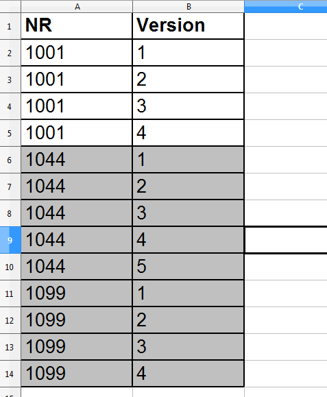

In LO4.2 gibtst auch die Funktion WENNFEHLER
Im übrigen ist ein "funktioniert leider nicht" plus 2 Formeln nebst 0815Screenshot, keine ausreichende Information.

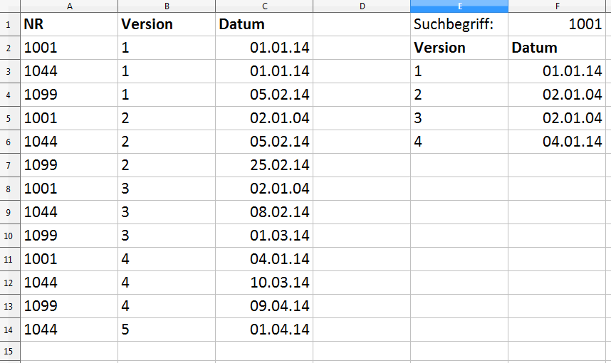

Neuer Versuch:
Wenn ich rechts den Suchbegriff eingebe, sollen nur die zutreffenden Datensätze angezeigt werden. Geht das?

Beitrag von HeritzP » Fr 18. Apr 2014, 09:56
die Formel funktioniert jetzt.
Index Kgrößte Matrix.ods
(32.1 KiB) 412-mal heruntergeladen
Gruß HeritzP

Beitrag von RicoE » Di 22. Apr 2014, 11:45
ja, die Formel funktioniert
{=WENNFEHLER(INDEX(B$2:C$14;KGRÖSSTE((Deutschland.$A$2:$A$14=$F$1)*(ZEILE(Deutschland.$A$2:$A$1000)-1);ZÄHLENWENN(Deutschland.$A$2:$A$14;$F$1)+1-ZEILE(Deutschland.$A1));1) ;"Fehler")}
Bei mir war auch das Problem, das ich noch die Vorgängerversion 4.2.1.1 des LibreOffice installiert hatte. Erst ab Version 4.2.3.3 funktioniert die Formel ohne Probleme.
Auch eine Formel als Matrixformel auszugeben ist anders. Bisher hatte ich die Formeln mit ziehen aktiviert. Das geht bei Libre nicht. Es muss jede Zelle einzeln oder als markierter Bereich eingefügt werden.
